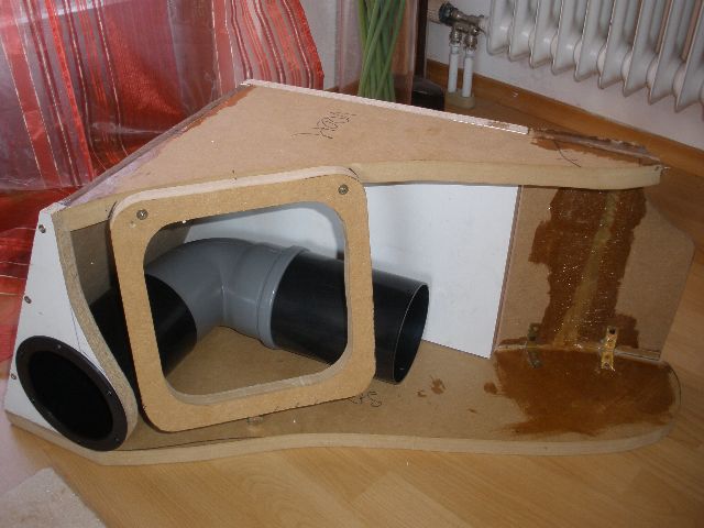

o 07.07.2010, 19:45 | luda551
ono jde pouzit i koleno viz [ Link ] sou ale i levnejsi za par korun :DD

oni sou ruzna kolena k trukam k hajzlu , k umyvadlu a ty stojej par korun .... takze s delkou by problem byt nemel , delal sem BR 150x400mm a pres koleno upe vpoho zvuk normal zadne frrrrr,chrrrr,brrrr,grrrrr
Jinak kdyz nezachovas delku bude lazeno vise a kdyz nezmenis i prumer tak bude ten BR upe pro jinej woofre , musis zachovat plochu !!!!

o 07.07.2010, 21:20 | stewe21
jj koleno je pohoda
