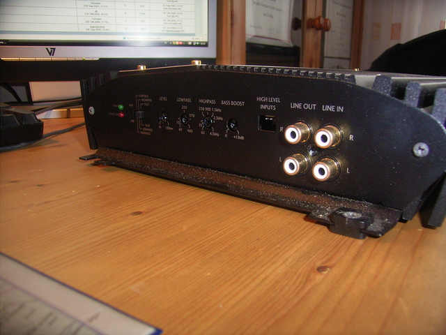

Čau kluci.jde mi o nastavení zeslovače Carpower WANTED 2/160.Nemáte s ním někdo zkušenosti?Jde o to že tam má divně uspořádaný výběr mezi HPF,LPF a FLAt.Bud flat-flat nebo lowpass-highpass nebo highpass-lowpass a nevím na kterej to dát abych měl jenom Lowpass.Nevíte někdo?mám ho na bull audio esw-12 a kdyžtak bych chtěl poprosit o celý nastavení,gain mám a basboost je jasnej ;-).díky moc

foto k příspěvku  od HerFlick

Blbější fotka už nebyla co? Pravděpodobně: svič vpravo na flet je jasnej, nefiltruješ. Svič ve střední poloze, konce filtruješ hajpásem, lajnaut laupásem. Svič v levý poloze u ledek, konce filtruješ laupásem, lajnaut hajpásem. Jiná varianta mě nenapadá. Těžko říct, jak to technici kárpávru zamýšleli :o)

sory za foto,lepší sem nenašel a můj zesík je zazděn v káře.Takže teda svič v prostřední poloze jo,aby to bylo na lowpass?díky
