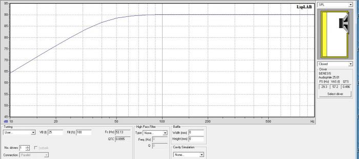

Ahoj, chtěl bych tímto oslovit někoho, kdo tomu trošku rozumí a kdo má nějaký prográmek na vytváření ozvičnic a průběh grafů!!! jestli by bylo možné, aby mi spočítal ideální ozvučnici, jestli je to oněch 20L jak doporučují, nebo i jinou? a Jaký je průběh grafu třeba u 15L, 20L a 25L? V uzavřence prosím.... Předem mockráte děkuji, tady by měli být podstatné informace

10" jaké značky a typu?
o 30.06.2010, 10:08 | Driver3 | Upraveno: 2010-06-30 10:15:37
je to Genesis Audiophile 25.01
chtěl bych vědět průběh kdy a při jaké velikosti ozvučnice má ideální průběhy, takže předem díky všem co pomohou...

Mé doporučení je na 25 litrů netto.
Když ti sem dám graf na 15 a 20 litru - moc rozdil nepoznas, ale co je podstatne - že se mění QTC - tedy zvyšuje. Takže se zvyšují nároky na vybuzení, zvyšuje rez. kmitočet a mění průběh impedance.
Co máš za zesilovač?

o 02.07.2010, 16:00 | Driver3
Bude to Rainbow iPaul DM2000, myslím že dostačující (vhodný) pro tento celkem nenáročný woofer
