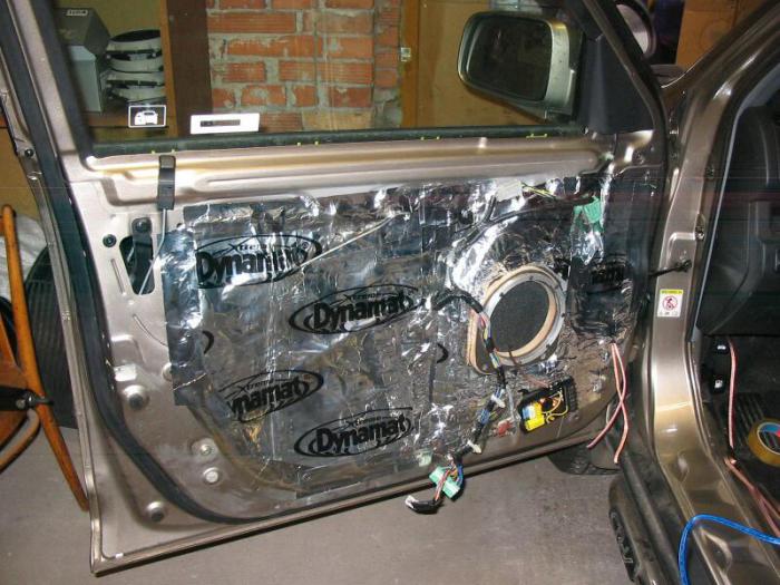

o 29.06.2010, 13:22 | Milhauzz
Že by za reproduktor? [ Link ]

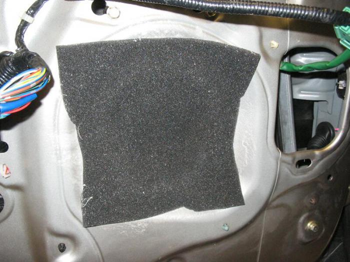

Milhauzz: vím že za reproduktor jen jestli to lepidlo se dává je na okraje nebo lepidlo nedávat a dát jen pod mdf o to mi šlo napsal jsem to blbě.
o 30.06.2010, 17:23 | doronel

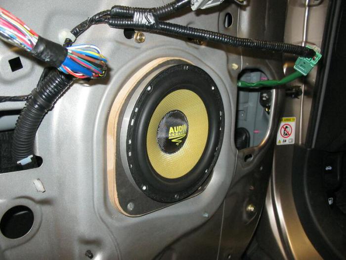

Lepidlo jen na okraje, nejlépe jen na plech a lehce přichytit a pěstí promáčknout dovnitř. Pokut ti to podrží ta MDF, tak by to mohlo stačit.
foto k příspěvku  od doronel
o 30.06.2010, 17:24 | doronel
