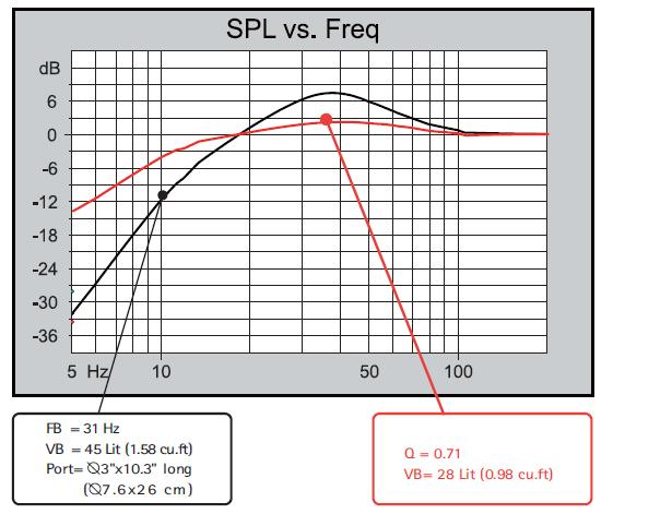

Čest práci a rukám klid. Na cestě je Morel Ultimo SC 12, já mám sice rozhodnuto, ale dle průběhu, k čemu by ste se přikláněli a proč? Kdo je oka znalý, rád bych četl jeho názory.
(pro novější členy co mě neznají - netřeba mi vysvětlovat rozdíly a výhody ozvučnic, to by bylo tahání dříví do lesa), jde mi vyloženě jen a pouze o názory.

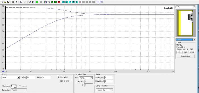

myslím si, že bys koukal, kdyby jsi viděl skutečnou křivku te closed ozvučnice v tom tvém kufru... :-) Toto není simulace v autě. A já bych klidně vážil i BR - vzhledem k tomu sedanu. Ale hrb odstrnit a nebo ho dostat někde od 40 do 60 Hz.
Zda budu mít večer chvilku - hodím ti sem reálnější simulaci.

Co se týká parametrů toho wooferu, tak zase souhlasím - ten woofer má BL pouze 11 - má slabý magnetický systém. Počítá se s opravdu kvalitním zesíkem, a to by ten, co má kolem kw měl být. Zvuk wooferu je z většiny tvořen právě kontrolou zesilovače, pakliže je tedy vhodná ozvučnice. Má Qts 0,3 a na druhou stranu zase strašně malý mechanický ztrátový činitel - Qms je pouze 1 a něco - což je membránou, její váhou a systémem zavěšení. Vas je objem vzduchu v ozvučnici - tedy ekvivalentní objem a ten je zase dost vysoký. Prostě je to "jiný" woofer.
Nátrubek bych mu nedával, protože to poděláš můstkem - zesík půjde do dovou ohmů, takže jsi přišel o tak potřebnou kontorolu a ještě k tomu nemáš potřebný výkon.
To, o čem píše Noclue vidíš z části i na této simulaci - v autě se chovají nízké kmitočty "opačně" a proto to může způsobovat určité "hučení" - je třeba zase ten zes, subsonic, umístění - viz šrafovaná křivka.
Doporučuji zavřenku netto 34 litrů, QTC 0,7, Fc 48 Hz a v případě, že to chceš vyzkoušet, tak to zavři do těch 48 litrů a dej tomu nátrubek 100 x 150 - je to dost vysoko laděný - ale jedině tak vykompenzuješ to hučení a mizernou kontrolu.
Pak napiš dojmy.
foto k příspěvku  od wattman
