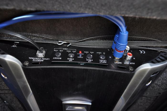

zdavím všechny ,mám problém koupil jsem si nový zesilovač a subwofer JBL když zapnu radio a přehazuju skladbu tak ten wofer uděla DUC jako takovej zvuk dělá to i při přepnutí na rádio a přepínání stanic při zapnutí to nedělá.Když zvyšuji napěti na zes imput level k 6V tak ten zvuk slábne
nevím si rady děkuji za pomoc
o 27.06.2010, 17:03 | Radim.24
zde zes
foto k příspěvku  od Radim.24

o 27.06.2010, 21:58 | Radim.24
a ví někdo jak ten zesilovač nastavit viz obrázek?
o 27.06.2010, 22:06 | martin.dusa
nastavení ti nedělá loupání v repro.. zkus poslat do zesíku signál třeba z MP3 nebo prostě z jinýho zdroje mimo auto abys moh případně vyloučit že to dělá rádio
