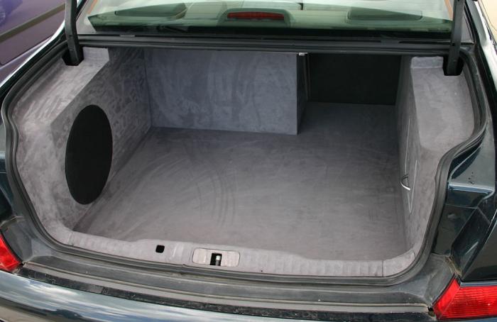

o 25.06.2010, 21:33 | lukee_cz
kazdy to sice ma, ale nemusi to byt vzdycky kostka s wooferem. ja to mel loni treba takhle.
foto k příspěvku  od lukee_cz
