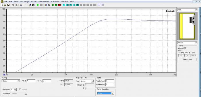

Zdravím,nakoľko sa mi zbláznilo WinIsd a ostatné programy som ešte neskúšal lebo som nemal čas sa k tomu dostať...Chcel by som sa spýtať,že či by niekto nebol taký ochotný a nebrnkol by mi to do programu,ide o to,že potrebujem zistiť,že ako by sa choval tento stredobas v 4L closed.Vďaka!

o 23.06.2010, 21:06 | wattman
na spodek nepoužitelné
V případě, že ho budeš řezat na 250 a výše Hz, tak ok - což nepředpokládám, protože na to je blbost dělat tak velkou ozvučnici... :-)
foto k příspěvku  od wattman
o 26.06.2010, 19:00 | picasso900
wattman: Vďaka! No a orezať to na 250Hz je už aj na mňa silná káva:-)
