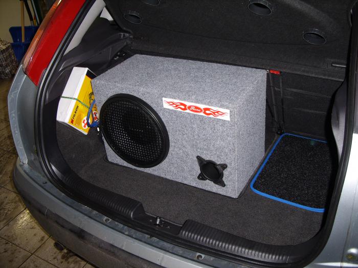

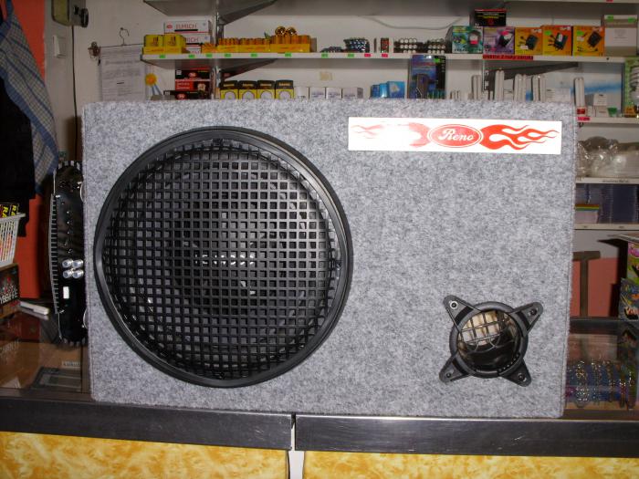

zdarec lidi,potřebuji poradit s tímto wooferem,robil jsem si ho sám a potřebuji více místa v kufru a nevím jaký woofer,nebo spíše rozměry,a kam jestli dozadu nebo na bok,je to prekérka....chci z toho wooferu použít reprák i zesák. reprák- [ Link ] a zesák- [ Link ] díky za cenné rady.Reno

udělat novou bednu - zkosenou, třeba užší, ale delší...

ten subwoofer má doporučenejch 42 litrů. možná se mi to jen zdá, ale ta bedna působí o dost větším dojmem, takže by možná stačilo udělat zkosenou k sedačkám, tim bys dost místa ušetřil.

díky za info, martin924-samozřejmě že vím co je bassreflex :-) akorát mi nedošlo že br bedňa je bedna s bassreflexem.Dexter:to se ti nezdá,je o kousek ( menší ) větší než má být.měl jsem totiž desky už nařezané a nechtěl jsem je zkracovat.jinak zvuk má pěkný,není určitě dokonalý ale na chvíli mi vydrží,chci si pořídit pak silnější,tak 1kw,k tomu i zesík,ten co mám pak použiju na repra do dveří které chci časem taky pořešit.

Pokud bude bedna skosena podle sedacek tak to nejake místo usetrí. A pkud bys jeste ktomu udelal uzavrenku bude to prcek :-))

Bladzej:ano,jsem línější,prokoukl jsi mě :-) díky za link,bedýnka tedy bude 35 X 35 X 29 cm,což mi absolutně stačí.jen jeden dotaz, protože jsem línější,nemám tam tedy dělat vůbec žádný otvor?díky všem hbytějším za odpověď :-P
o 25.06.2010, 16:09 | Bladzej
Otvor na BR neni težký udělat, je to jenom říz a po prd*li, ale jesli chceš ušetřit místo, tak di do tý malý uzavřenky, nejlíp skosit zadní stěnu, zas tolik pracný to taky neni a ušetŕí ti to hodně místa.

Honcke:díky za vysvětlení,tak je fakt zbytečný,jak říkal Bladzej,to jsem potřeboval slyšet,jinak jsem dneska bednu dodělal,už tucá v autě,pak až ho nafotím tak sem dám fotos.díky za rady kluci

lidi,tak ta uzavřenka nemá fakt chybu,to je úplně o něčem jiném.konečně pořádný zvuk.jsem zvědavý za jak dlouho se tohoto zvuku nabažím.snad pak podle litráže bedny najdu výkonnější basák než ten co tam mám....
