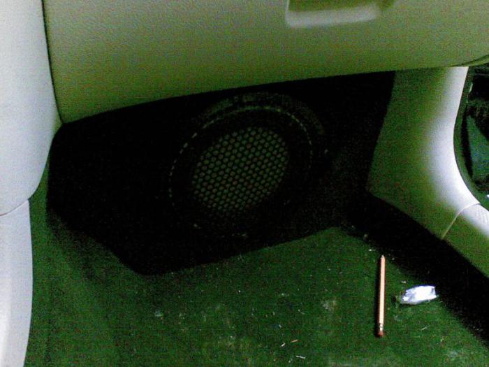

o 22.06.2010, 16:33 | Vasekkch
Přesně jak píše kral007. Zvukový projev parádní. Mínus je samozřejmě místo na nohy, ale u superbu jde ta sedačka hodně odsunout aniž by to bylo na úkor cestujících vzadu. Možná, že nějaké litry by šly nahnat i přímo v palubce.

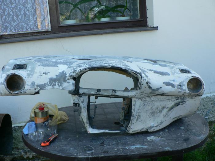

o 22.06.2010, 18:57 | choze
rozřezej palubku a máš to:D
