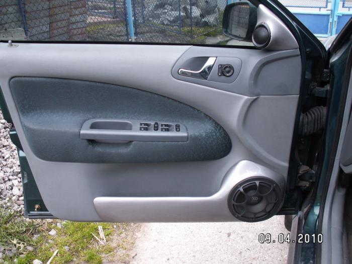

o 17.06.2010, 16:19 | Hanys73
třeba takhle? :-) kdyžtak se ozvi na mail...
foto k příspěvku  od Hanys73

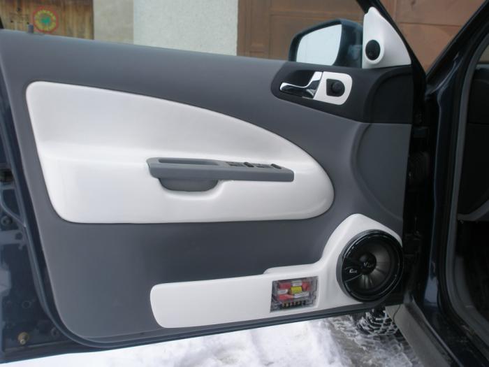

o 19.06.2010, 06:14 | jura.j
nebo aj tak ?
foto k příspěvku  od jura.j
