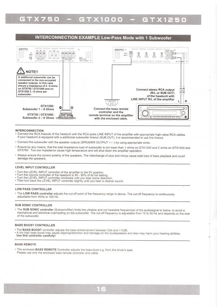

o 14.06.2010, 22:16 | kubiik
chapu to spravne, ze kdyz mam 4 Ohm woofer, tak to zapojim podle obrazku, cili + i - do levych zdirek? diky :)
foto k příspěvku  od kubiik
o 15.06.2010, 00:09 | Dexter
jestli vidim dobře v manualu, tak 1 a 3 terminál z leva.
o 15.06.2010, 03:24 | el.barto
jo podle toho co tu vidim je to tak 1a3ti,ale radsi to vyfot a dej sem abys mel jistotu,nez to zapojis a my Ti uz reknem:-)
o 15.06.2010, 15:19 | Seat Power
na zesilovaci by to take melo byt oznaceno- bridged
o 15.06.2010, 17:39 | MaxxT
Seat Power: na zesilovaci urcite bridged nenajde, jelikoz je to monoblok. Mas tam dva plusy a dva minusy, pripoj to na jeden plus a jeden minus. Na tom se nic zkazit neda, kazdopadne bys u toho mel mit i cesky manual, ve kterem to mas napsane. :-)

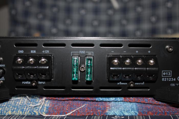

o 15.06.2010, 17:51 | kubiik
cesky manual jsem k tomu zesiku jaksi nedostal. akorat Aj/Nj. no radsi jsem se zeptal, nez to nejak blbe zapojit. diky za odpovedi. tady jeste fotka toho zesiku

o 15.06.2010, 17:52 | MaxxT
mas kupovat veci z ceske distribuce.. :-)
o 15.06.2010, 19:01 | Dexter
prostě + a - je jedno který si vybereš
o 15.06.2010, 23:44 | el.barto
presne tak + na + a - na - a je jedno ktery si vyberes...
