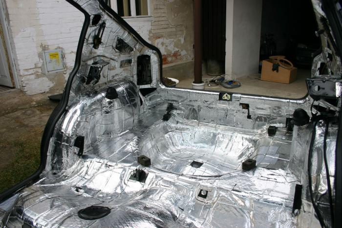

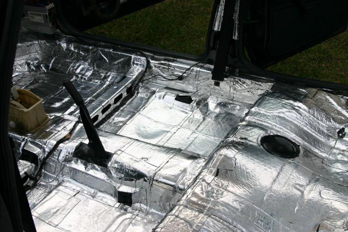

o 12.06.2010, 09:09 | swep
na podlahu jsem nalepil vibraflex 25 a na mista pod ridicem vibraflex 40 jako dalsi vrstva je pouzit bitumen s alufolii dampit (vrstva 2,5mm) na tom je original vrstva tlumeni = cca 40mm poroviteho materialu a nahore je koberec:
krome nepatrneho ztiseni je efekt nevalny, ocekaval jsem od toho vice, takze bud vice vrstev vibraflexu, nebo pouzit napriklad brax pastu, pripadne pouzit vice nebo kvalitnejsi tlumici "molitan" - efekt nebude o moc lepsi, jen to bude stat vic penez
- to je moje vlastni zkusenost
foto k příspěvku  od swep

swep:to bych čekal že po takové vrstvě bude klídek ve vnitř auta.

o 12.06.2010, 15:02 | swep
komba uvidis sam, nicmene na vibraflex nedam dopustit - jakmile nalepis, tak se to velmi tezce sundava, kdyz je potreba, plechy dveri to zpevnilo solidne. Tam mam vibraflex 40 a na tom vibraflex 25, lepeno s presahy a na poklepani je to prijemne tuhe, ale ta podlaha nic moc
