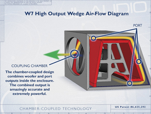

ma niekto skusenosti z touto bednou? Zaujma ma ladnenie a tlak. Rozmery mam len chcem vediet ci sa to oplati robit,teraz mam BR bednu podla vyrobcu.
foto k příspěvku  od stewe21

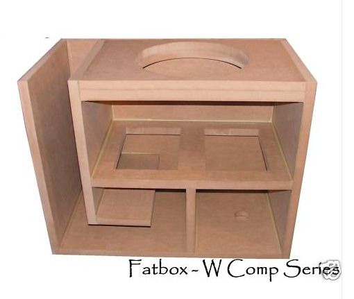

o 08.06.2010, 21:11 | MaxxT
asi jako tahle bedna na JLA :-)
foto k příspěvku  od MaxxT

o 09.06.2010, 02:40 | noclue
tu bednu nepostavis, musel by si najprv hotovu rozobrat.
K ladeniu tam patria aj skosene hrany.
JL vseobecne najlepsie hraju v BP ala Fortissimo, cize uzavreta na Qtc 0,7 a vetrana 2x tolko. Potom uz len sa pohrat pri 10" s 10-nou Aeroportom alebo 100cm2 hranatym portom.

o 10.06.2010, 16:36 | junglist.cz
Zajímavá, dokonce US patent konstrukce. Zajímá mě, jak jim to funguje?
o 11.06.2010, 10:21 | Pavel02
Pro JL 10W7 asi není nic lepšího. Ale jak asi tušíš, nebude lehké to přesně postavit. Taky jsem před časem uvažoval o její stavbě. Nakonec jsem ale postavil BR se štěrbinou. Výsledkem byla účast na ME (gigo).
