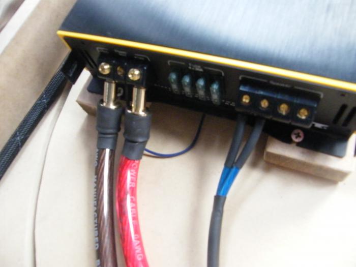

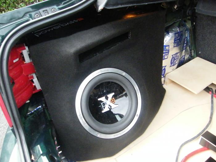

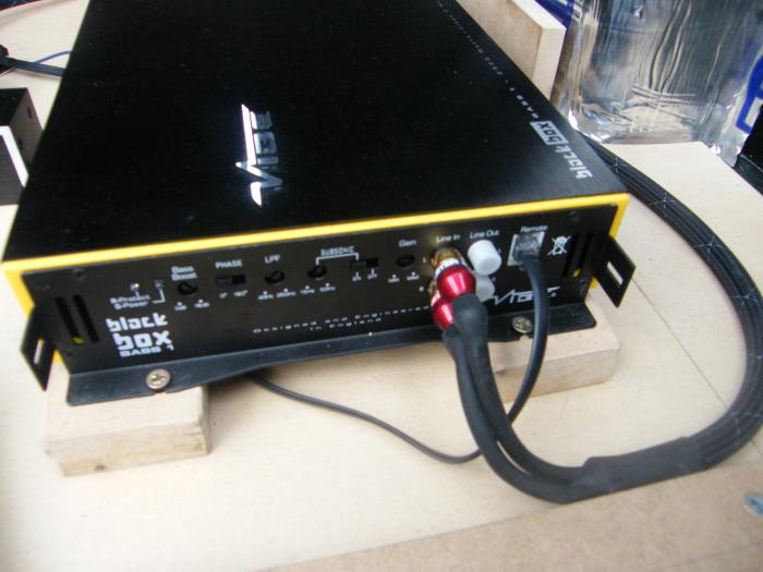

ahojte lidicky prosim vas o radu,mam v aute sub power bass dual 1ohm 750rms a k tomu tento zesilovac [ Link ] a prave jsem vsechno pozapojoval a moc se mi to nezda spis to jen huci nez pekne basuje a nevim jestli mam dobre zapojene na zesilovaci draty od subu protoze tam jsou ctyry diry a ja nevim jak presne to zapojit kdyz je psano ze ten zesik ma 1 2 a 4 ohmsprosim jsem z toho jelen a nemam manual jinak zbytek je zde [ Link ] prosim poradte zda se mi to nejake cudne:-( dekuji

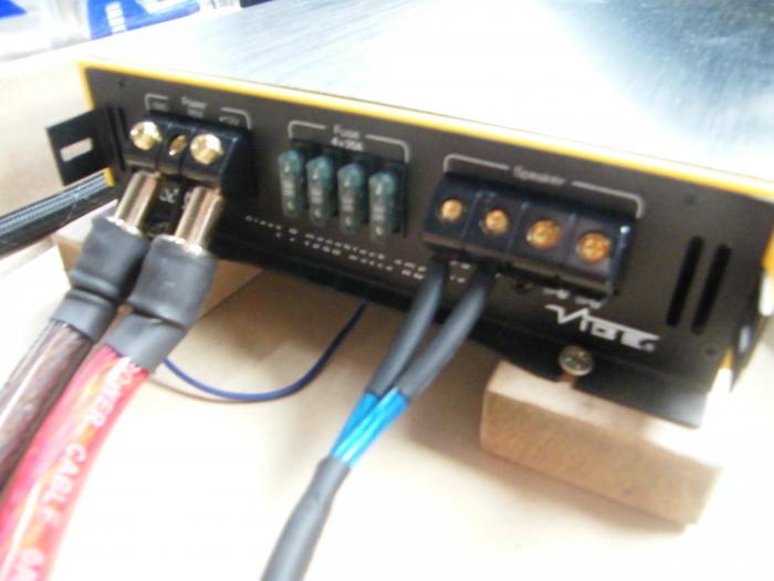

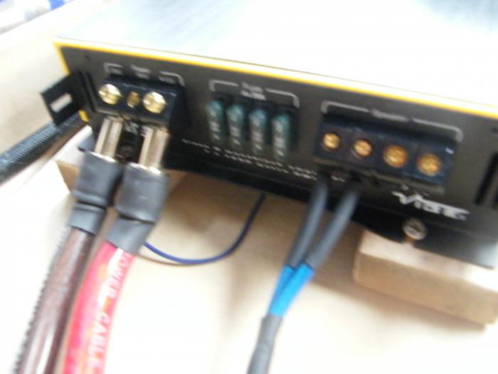

no ja rad ale jeste zadny nemam ale budou ja to mam v bedne zapojene tak jak mi tady bylo poradeno a nevim jen ten zesik,ted to mam do nej pichle tak ze dva draty + a - jsou dane do prvnich plus a minus z leva tak jak je na fotce hore,ale nevim jestli to mam dobre jestli to tak neni ted zrovna jen na 1 ohm?jsem z toho jelen

o 07.06.2010, 21:20 | Bladzej
nemáš zaplej basboost a blbě nastavený propusti?

no to ja nevim ten bassbost tam je pro priklad 0 az 18 tak to mam dat na max?
o 07.06.2010, 21:27 | Bladzej
neee, právě naopak, na nulu. z fotky nevim jesli máš subsonic, ten tak od 35Hz, a LPF maximálně na 80Hz výš už ne. gain nastavíš tak, že jej vytočís nahlas a jakmile to bude zkreslovat, tak trošku ho zase ztlumíš.

subsonic mam tak ho dam teda neco kolem tech 35 bass dam na nulu lpf tez nastavim a ten gain je co?a na radiu musim neco nastavovat?mam alpinu ida x300.jinak zatim moooc dekuji

gain je na zesilovači, tim udáváš zesílení. nechce se mi s tim psat, tady jsem našel článek podrobnej: [ Link ]
subsonic udavá od kolika hertzů bude hrát sub a LPF do kolika Hz bude hrát - ať se netrápí.

a jinak ty repro kabely mam teda dopre pichle do zesilovace?

no napadá mě, jestli by to nešlo jakoby zmůstkovat, resp. na kraji vlevo zapojit reprokabel plus a na kraji vpravo mínus....
o 07.06.2010, 21:45 | EdTV
tak z manuálu to vypadá, že repro je zapojený dobře... Tak jedině zkoušet nastavení zesilovače a rádia, nic jinýho mě nenapadá..
o 07.06.2010, 21:45 | hafik | Upraveno: 2010-06-07 21:49:30
no a to se bojim ze uz to bude na 4 ohmy? kdyz mus sub ma dual 1 ohm tak potrebuji to zapojit na dva Ne? v manualu to je nakresleny na 1 ohm ne?nebo to same je i pro 2 a 4 ohmy?

2*1 ohm zapojíš buď na 0.5 nebo 2 ohmy. teď jde o to, jak máš propojený cívky u subu
o 07.06.2010, 21:52 | EdTV
s můstkem to beru zpět... No a kolik umí tenhle zesík min. ohmů? jestli to třeba neni zapojený na půl ohmu, umí ten zesík 0,5 ohmu?
o 07.06.2010, 21:55 | EdTV
Protože si myslim, že málokterej zesík umí 0,5 ohmu ne? Jestli je tedy stabilní do 0,5 ohmu. A teď jsem v manuálu našel, že umí jenom 1 ohm. Jestli to nebude tim....

Tak potom zkusit třeba zapojit woofer do 2 ohmů, jestli to tak tedy už zapojený nemáš..

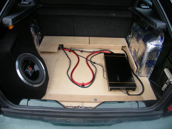

o 07.06.2010, 22:35 | hafik
tak jsem vsim pootocil a je to lepsi,sice by to chtelo nejakou profi ruku na stelovani ale zkusim si s tim pohrat,ono jen toho stelovani ta alpina ma trosku vice tak to bude tezsi ale tak snad no:-)
akorat daji se nejak ztlumit basi na prednich reprakach tak abych neochudil subwoofer?bo kdyz tomu trosku dam tak predni litaj jak svina a strasne vrci:-)
a jinak libi se vam to aspon malinko?:-(kufr delam tez prvne tak nevim no:-(kable urcite poradne jeste dodelam a co je ted jiste tak hlavne neco udelat se zesikem protoze dela strasny hluk vibracema od subu.
prosim kontrolujte dekuji:-)

To ladení je tom to nejzajimavejší :-)) Jinak az na tu divnou sterbynu zatím vpohode. Predek ti vrci proto ze to repra nepobírají a to sub. LV je level takze dej tak na pul a pak dle libosti podle toho jak moc to bude třepat plechama :-)))

No hurá, tak se přeci jen zadařilo. Tak hurá dál a ladění se neboj chlape, to je opravdu to nej, poladit si to přesně podle svýho sluchu a vkusu.. Já si myslim, že na první práci je to slušný, každopádně sem pak hoď nějaký finální foto, ať si můžeme udělat nějakej obrázek. Jinak co se těch předních repro týká, tak bych zkusil stáhnout basy na rádiu a pokusil bych se vybudit víc woofer tim, že bych nastavil větší sw level na rádiu a popř. si pohrál s GAIN a BASS BOOST na zesíku, pokud to ještě jde.. Do budoucna možná nějakej ten čtyřkanál a výměna komponentů. Chce to experimentovat a nebát se toho. A hlavně všeho s mírou a opatrně, nic nežeň do extrému. Čim míň to bude zkreslovat tim líp.. .)
