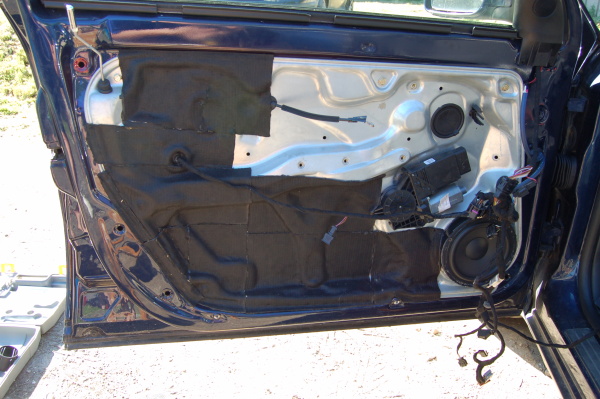

Takže předminulý víkend jsem se ponořil do tlumení dveří; a to všech 4 ech. Začal jsem u předních dveří, odmaštěním a vlepením STP Bitmast Standard a na to STP Splen 3008. Vznikl tak sendvič, který bude ve všech 4ech dveří jak na vnějším plechu, tak i na "celoplechu" směrem do interiéru. Zatím je hotovo tak nějak napůl. Vnější plechy jsou všechny hotové, vnitřní plechy jen vepředu a vzadu vlevo. Zbývá pořádně dodělat celoplechy, pak pořádně uklidit a svázat kabeláž a další a další dotlumování k dokonalosti, abych pak pořádně mohl naladit zesíky atd.

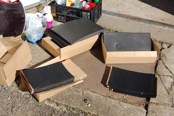

Materál v krabicích, mám toho ještě jendou tolik, tak hurá do toho:

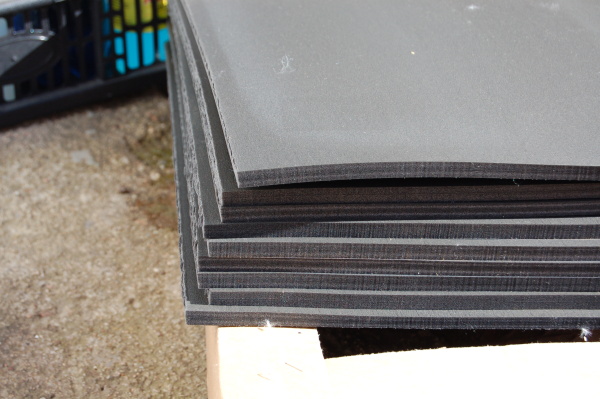

STP

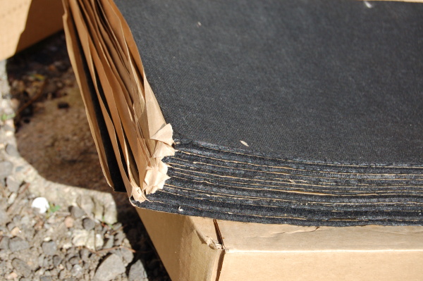

SPLEN

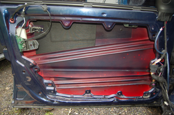

Rozebrat a odmastit ...

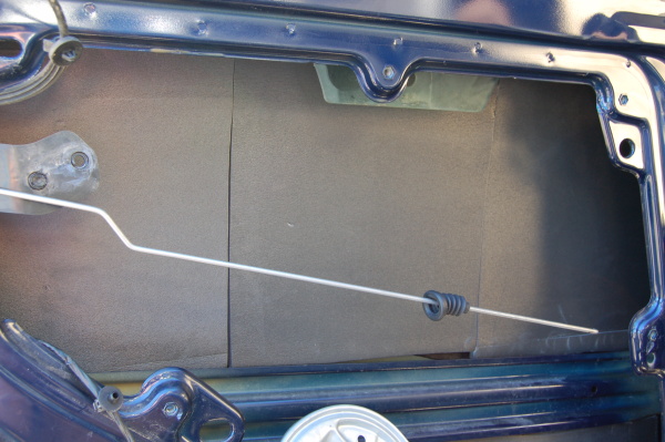

o 07.06.2010, 20:45 | Milhauzz
Vnitřní plech s STP.

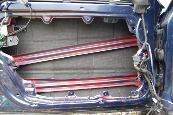

o 07.06.2010, 20:48 | Milhauzz

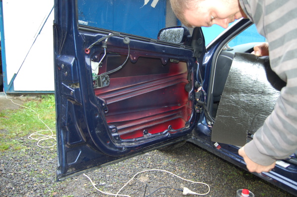

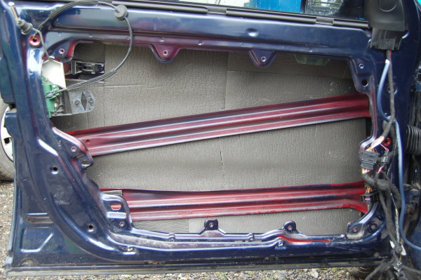

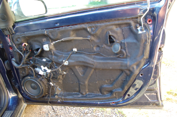

Řidičovi dveře, tak nějak v polovině zápalu ...
foto k příspěvku  od Milhauzz
o 07.06.2010, 20:49 | Milhauzz
STP je lepší dělat po kouskách, lepí to jak hovado a chce to doopravdy s rozvahou ...

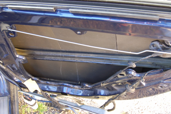

Pak malý skok na zadní dveře, tentokrát už se SPLEenem. V zápalu boje sem nějak zapoměl fotit :(
o 07.06.2010, 20:50 | Milhauzz
Detail SPLENu

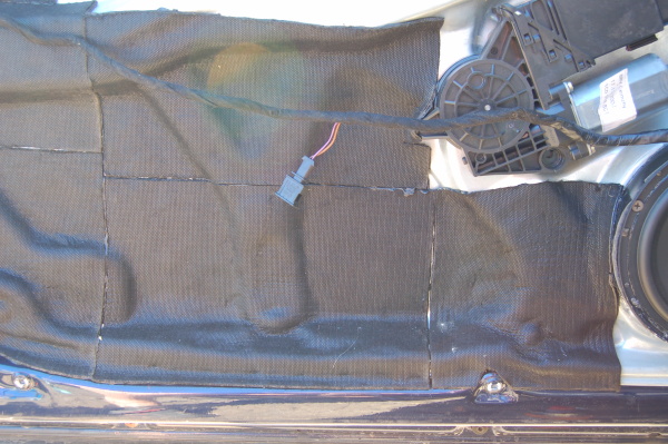

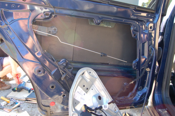

Zadní pravé dveře, STP a na něm SPLEN. Jo jo ... absence fotek "pohřbil" pokoukání se na STP na věčnost ...

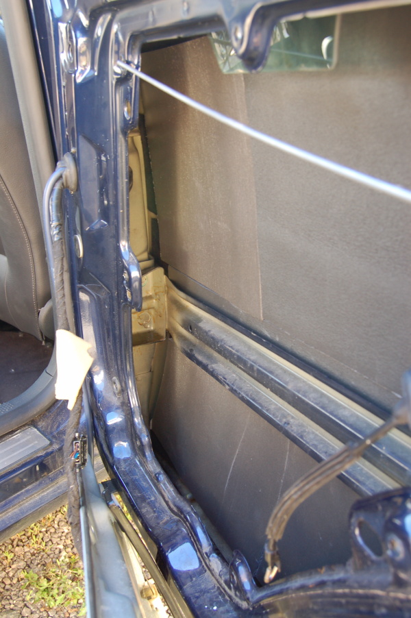

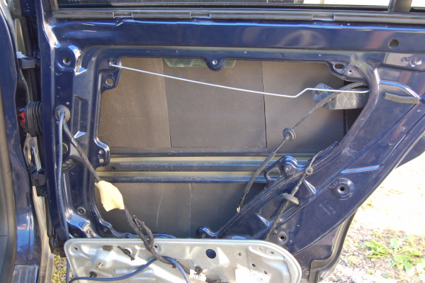

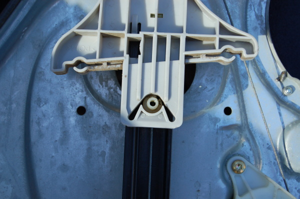

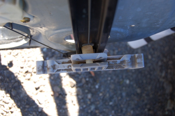

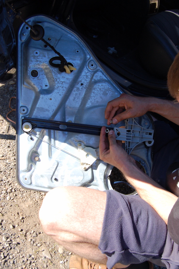

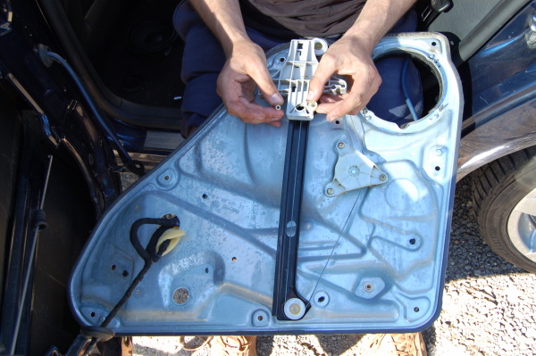

I když je přední "vysklení" ok, protože okno drží dvoje svorky utáhlé šroubama, tak nad zadní stahovačkou jsem musel trochu přemýšlet. Místo dvou montážních otvorů, je tam jenom jeden. Pořád jsem jezdil s oknem nahoru a dolu, ale šroub žádnej. No bodejť! Žádnej tam není. Místo toho je tam kulatina s kulatým klínem. Asi to neumím dost dobře popsat, ale třeba tyhle fotky někdy někomu pomůžou, než vyteče s nervama ...

jinak v tech cudlikach nevidim zadnej problem - rozebiral jsem nekolikrat na OII a v pohode, sjet na diru, prilepit paskou okno, do plastoveho valecku nasroubovat samorezku a vyskubnout
nazpet dat vetsi valecek do skla do diry, do nej naklepnout ten mensi - pri naklepnuti podlozit treba kladivem a pak oknem jet az dolu do plastoveho vedeni a silou zacvaknout

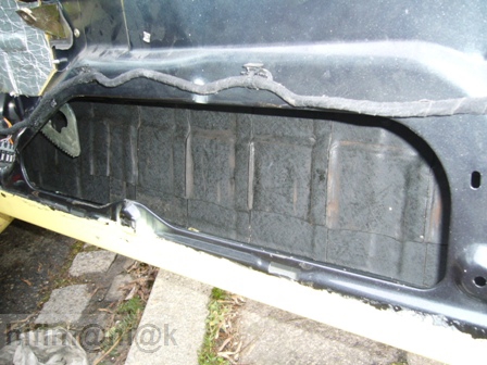

o 08.06.2010, 16:20 | hifim@ni@k
Začínám odspodu a překládám přes sebe. Celková tuhost je potom úplně jinde. Chová se to spíše jako 2 vrstvy.
