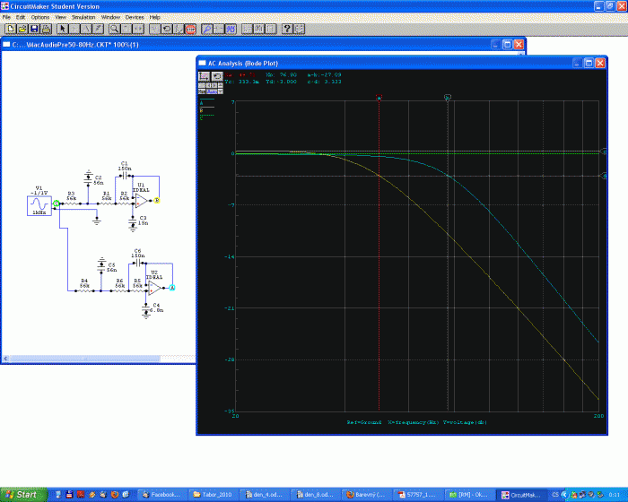

Tak jsem to vyřešil, jen musím zítra koupit 10nF kondenzátory.
Z plošného spoje jsem obkreslil schéma, z datasheetu zjistil vývody těch operáků, podle proužků jsem vyčetl hodnoty odporů, nasypal jsem to do simulátoru a dost jsem se divil, že to funguje. Takže nová verze místo 50Hz/80Hz/FLAT bude 50/63/FLAT :)
Doufám, že pak už to bude hrát akorát.
foto k příspěvku  od Nepér
