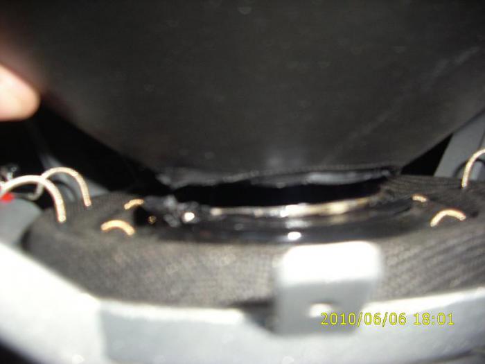

o 06.06.2010, 18:26 | Seat Power
tady foto pro predstavu
foto k příspěvku  od Seat Power
o 06.06.2010, 21:33 | texmur0
no mě se to neutrhlo u vlnovce ale odtrhla se gumová membrána od koše. Podle mě ji u Helixu nekvalitně přilepili.
Ta fotka je dost rozmazaná není vidět co se odtrhlo a jak je veliká plocha která by se lepila. Také nevím jestli je lepený podklad savý nebo ne. Ještě bych uvažoval i variantu dvousložkového lepidla které bude mít dostatečný modul pružnosti - musel bych to vidět
o 06.06.2010, 22:16 | petis
dyt je to vidět na první pohled kde je to utržený:-))
Seat: odloupni vrchlík a membránu zatlač zpět na cívku. očisti lepidlo a znovu zalep. morelářský lepidlo vteřinový hustý a aktivátor bude nejlepší. a nezapomen vystředit cívku nejakým papírem.
