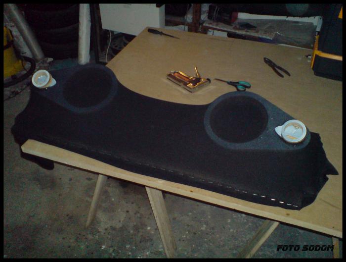

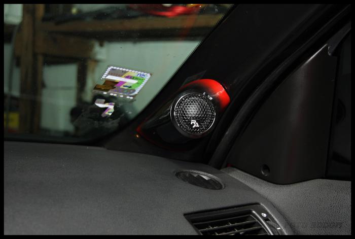

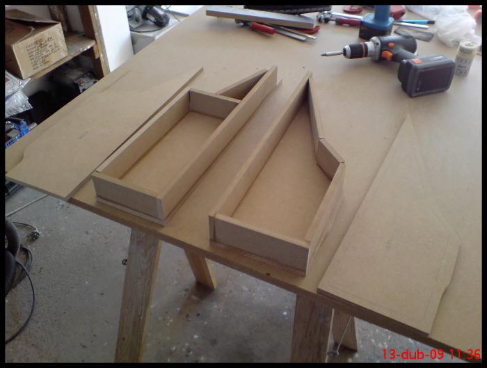

Ahoj hifíci.Tak jsem dodělal mojí zástavbu a nasypu sem něco fotek z průběhu.Ikdyž je autohifi velkej koník,místy jsem se modlil,abych už to měl hotový:-)

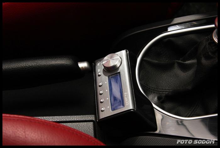

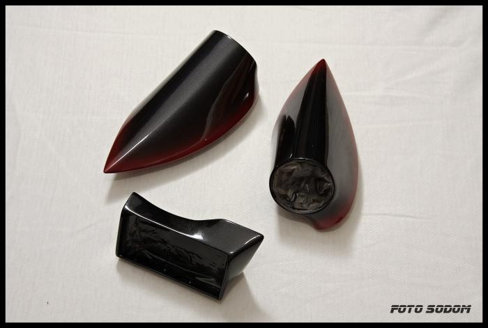

Domečky na vejšky a ovladač Bit One.
foto k příspěvku  od Sodom

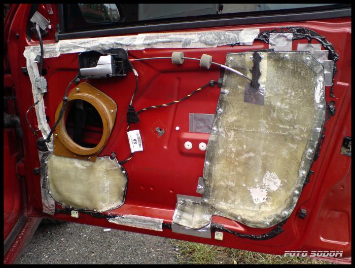

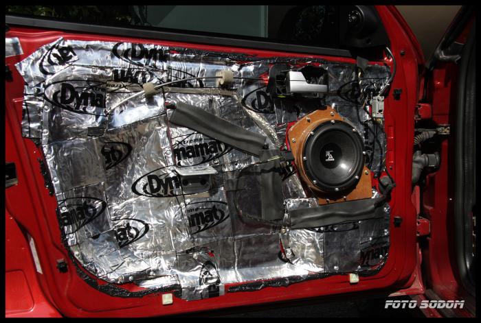

Zástavba do dveří
o 01.06.2010, 21:05 | Sodom

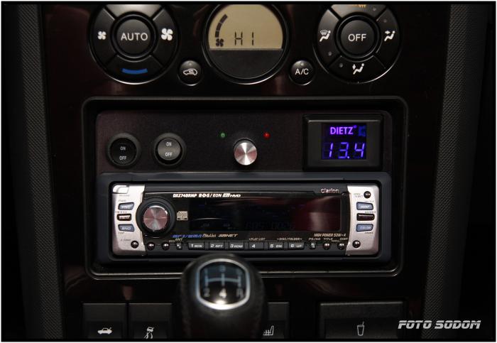

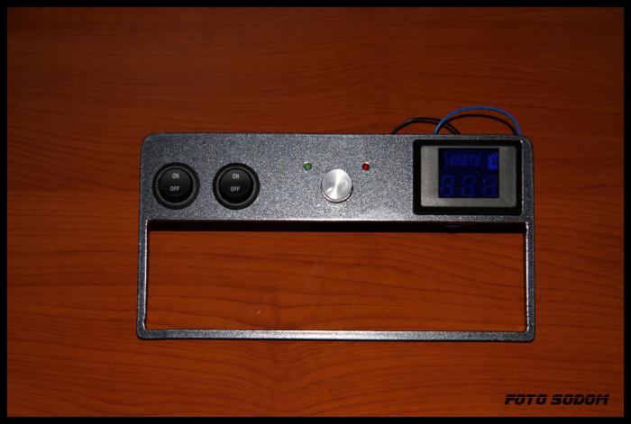

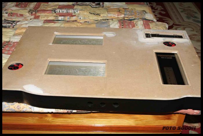

Panel pro rádio
o 01.06.2010, 21:08 | Sodom

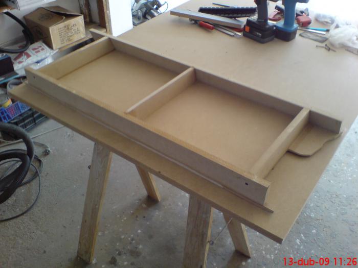

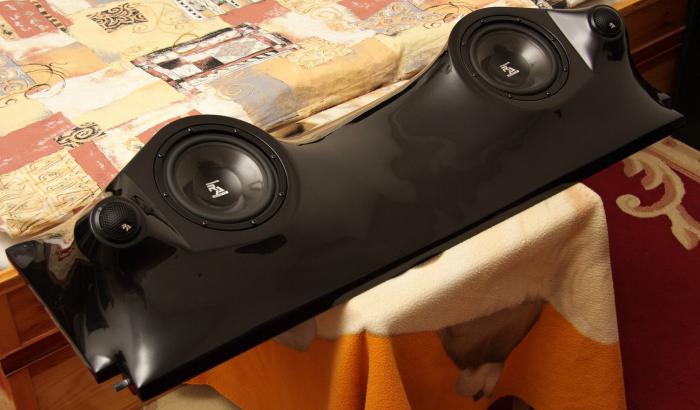

Zadní ozvučnice
o 01.06.2010, 21:12 | Sodom

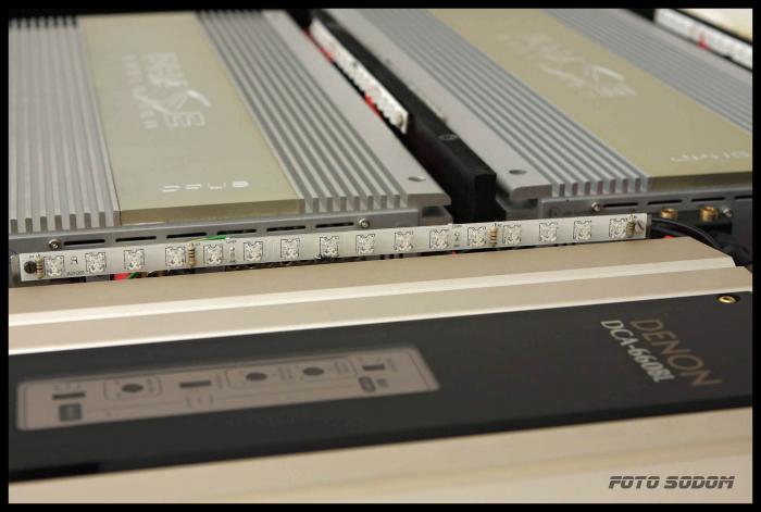

Zástavba zesilovačů
o 01.06.2010, 21:16 | Sodom
o 01.06.2010, 21:17 | Sodom
o 01.06.2010, 21:18 | Sodom

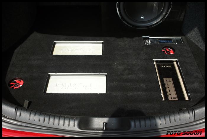

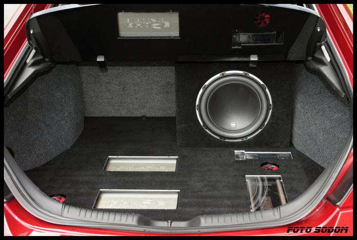

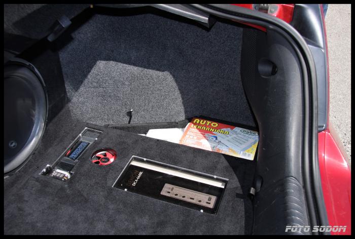

Hotový kufr
o 01.06.2010, 21:22 | Sodom
o 01.06.2010, 21:26 | Sodom
o 01.06.2010, 21:30 | Sodom

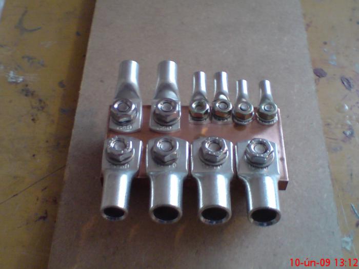

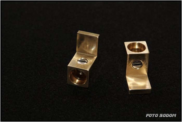

No a pár nezbytností vl. výroby,bez kterých by to nešlo:)Rozv. blok a svorky kabelu pro kapík
o 01.06.2010, 21:36 | Sodom

o 01.06.2010, 21:44 | MaxxT
moc moc pekny, fakt.. mozna jsi ani nemusel delat to zadni plato a dat jen predky, ale jinak cista paradni prace :-)

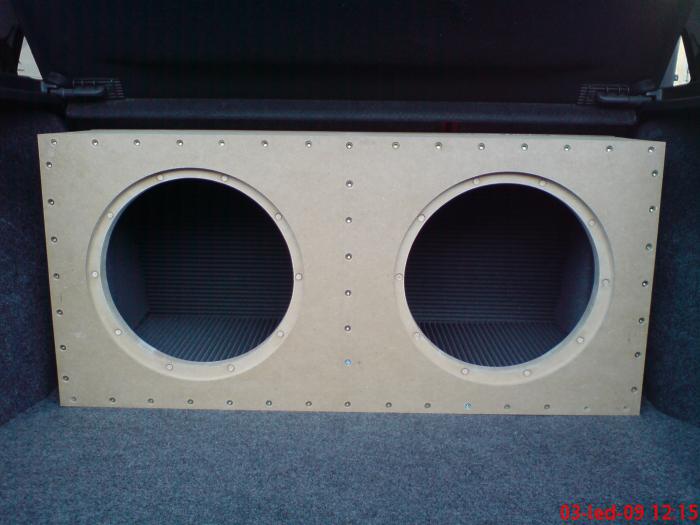

MaxxT:Předky+sub aktiv,plato pasiv.Mám to plato dost ztlumený,aby nerušilo.Ale muselo bejt.Když musíš,tak musíš:-))
cendler:možná ti tam chybí viz foto:-)ale nakonec jsem od dvou JL upustil.Nechtěl jsem zapojovat na 1 ohm a bál jsem se váhy.

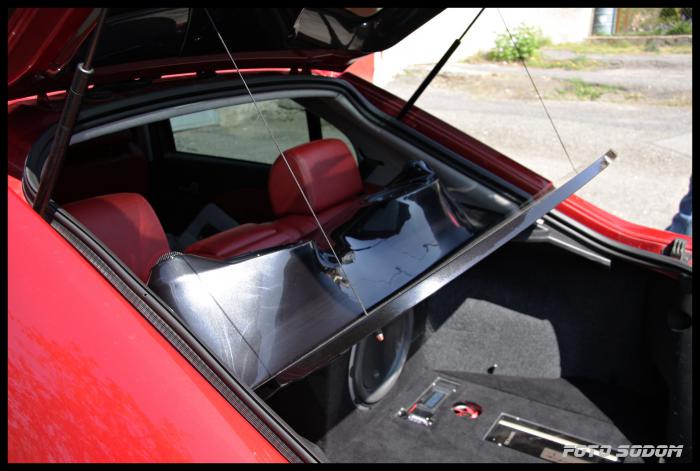

jak pa váha plata na vzpěry kufru?

podle mě provázky netahají celé plato, ale pouze půlku, takže by to neměl být problém

Velmi pekne, tiez mam MKIII, len nechapem zmysel toho plata.. za ty prachy si mohol lepsie vyriesit predok.
len drobna oprava
Monoblok Phase Linear Opus Ultra neexistuje, na Tvojom je napisane PHASE EVOLUTION

Hmm pěkný jen by sem dal u toho bloku oka celoměděné jinak je to paráda

rebel: tie oka tipujem su zrejme medene pozinkovane.
paci sa mi, ako sa rozbiehaju DIY-distribucaky
o 02.06.2010, 17:55 | rebel
noclue: jj tojo bude vnich také měd je to porinkované ,ale mědi tam moc není.Když už jsou měděné kably a tak by se m zvolil i celoměd oka.To je snad jediná výtka jinak instal je to pěkná

rebel:ty oka jsou měděný a nejsou pozinkovaný,ale cínovaný.A mědi je v nich opravdu dost:)
o 03.06.2010, 06:11 | rebel
jo nebo cínovany, pozink je blbost co sem to vypustil.
Já dávám osobně celoměd.Ale jinak to máš pěkný

Jinak měď a jaká koliv slitina kde je měď se nesnáší se zinkem. Pokud si tam dal pozinkovaný šrouby a matky, tak je vyměň. Zaoxidujou.
o 04.06.2010, 19:25 | noclue
tiez som myslel cinovane, elektrikarska klasika, mam tez GHP a niektore Klauke.
cista med skor zoxiduje, treba sa o nu viac starat.
o 08.06.2010, 06:05 | Sodom
Jj,přesně jak píše noclue.Cínovaný neoxidujou,proto jsem je dal.
