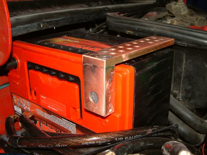

o 31.05.2010, 20:36 | petis
tak jestli tohle ohneš jednou tak budeš rád, ale spíš ne:-) Já to udělal takhle.
foto k příspěvku  od petis
o 31.05.2010, 21:16 | ZIMMERMANN
2 petis : Parádna práca! Ako si spravil výrez na ten kuželový pol,sústruhom???
o 31.05.2010, 21:21 | petis
jj, na soustruhu. nejdřív jsem sletoval dvě dohromady to jsem upnul mimo střed do soustruhu. a udělal kužel:-)
o 31.05.2010, 21:23 | ZIMMERMANN | Upraveno: 2010-05-31 21:26:19
Tak to na to asi môžem zabudnúť,lebo sútruh nemám,a ani s ním robiť neviem,a čím sa to letuje dokopy???Dík!
o 31.05.2010, 21:26 | petis
stříbrem
o 31.05.2010, 21:32 | ZIMMERMANN
rozumiem,ale to sa na to nepoužíva si klasická letovača ako na káble však??:)
o 31.05.2010, 21:33 | petis
páka s příměsí stříbra je pevnější než cín.

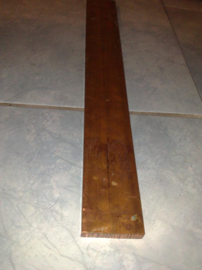

o 01.06.2010, 20:40 | gafi
Mam z nej este nieco.
o 01.06.2010, 21:08 | jamie.thomas
gafi: jak dlouhý to ještě máš?
o 01.06.2010, 21:56 | gafi
92cm
92cm
92cm

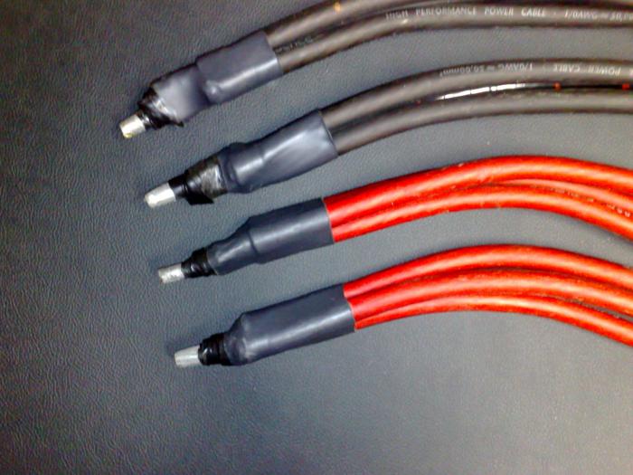

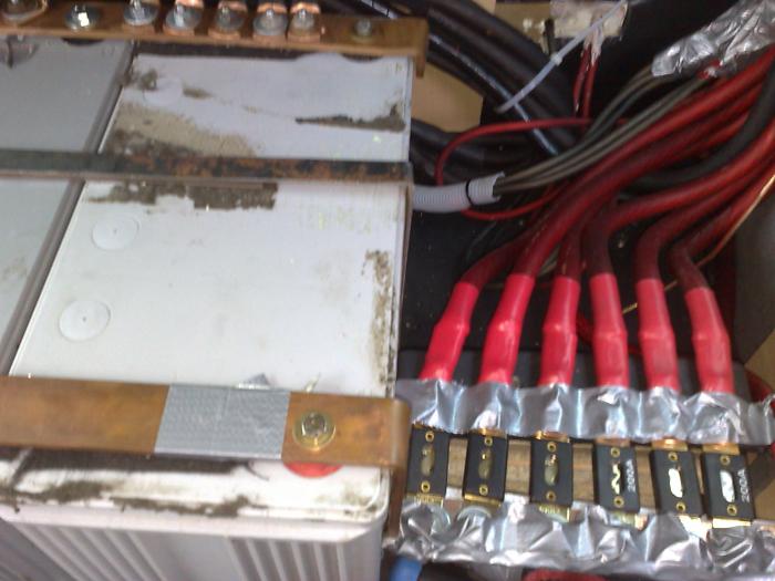

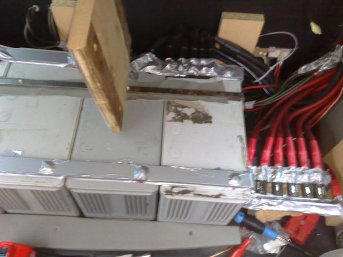

ja to měl takle
foto k příspěvku  od rebel
o 03.06.2010, 09:01 | rebel
a kabeláž takle

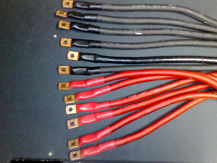

a nemáš ještě detail fotku jak máš napojený ty kabely na terminál?
o 03.06.2010, 10:18 | rebel
jj mám
jj mám
o 03.06.2010, 10:19 | rebel
o 03.06.2010, 10:30 | jamie.thomas
Měl sem namysli fotku, jak máš napojený oka kabelů na měděnej plát, kterej je pak spojenej s těma baterkama.
o 03.06.2010, 10:37 | rebel
jj napravíme moment
o 03.06.2010, 10:37 | rebel | Upraveno: 2010-06-03 10:40:19

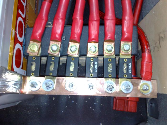

o 03.06.2010, 10:44 | rebel
nahoře mínus měd oka na pasov
o 03.06.2010, 10:45 | rebel
plus přes pojisty pro bezpečnost dle emma
o 03.06.2010, 10:48 | jamie.thomas
Takže si dal prostě jenom oka přímo na plát a uchytil šroubkem s matkou. Myslíš tedy, že má význam dávat tzv. sendvič? Abych měl oko mezi dvěma pláty? Jinak jak koukám na ty pojistky, tak předpokládám, že máš ty baterky hned u bedny,že? Ale to už je asi o něčem jinym, protože jede dB Drag a já SPL.
o 03.06.2010, 12:55 | rebel
já jezdil také emma espl a takle to stačilo.A podle mě dát dva pláty z každé strany oka je zbytečný myslím že když do pásoviny uděláš závit tak to ma kontakt dobrej ,ale sem taky amatér jen sem si párkrát zasoutěžil.
jo jo baterky sem měl asi 50cm od zesíků a všech šest plusů bylo pro ten jeden zesík právě kvůli pojistkám ,že je na nich obr stráta ,-((

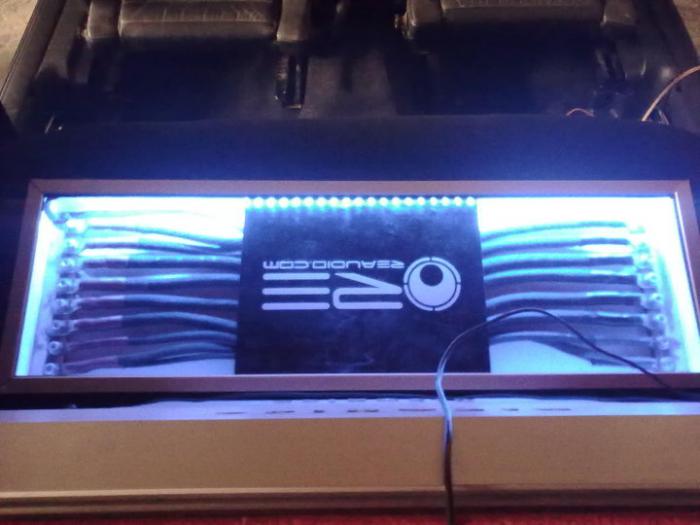

o 03.06.2010, 18:31 | tomas.V
rebel: hele kolik ti padalo napětí při 4ks 4000???
mám 2ks a kdybych nebojoval s prostorem tak dám 3-4ks, protože oproti minulému roku s jednou PC4000 a 55A altíku je to tenhle rok úplně někde jinde. Momentálně mám 2 baterky PC4000 a při 120 altíku mi to padá při plně nabitejch baterkách na zdroji tak 15minut na 13.5V max.(při nastartování) odběr tak 300-400A na 2zesiky (neměřil sem, nemám klešťák)
foto k příspěvku  od tomas.V
o 03.06.2010, 18:32 | tomas.V
takhle mám distribučák...foto mobilem :-(((
o 03.06.2010, 19:49 | rebel
tak tp by mělo být dostatečné
