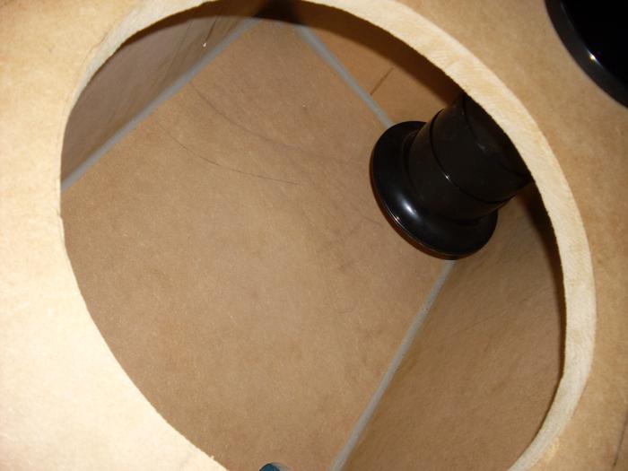

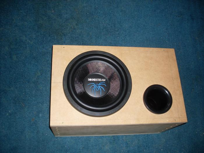

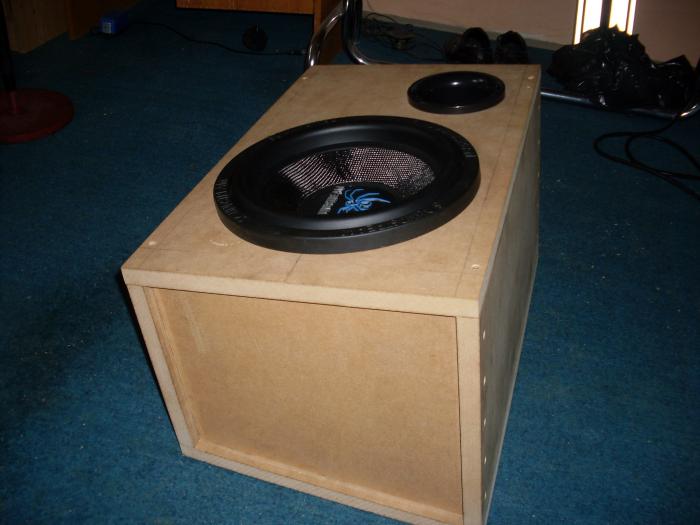

Tak mam skoro hotovo, uz jen dosroubovat a potahnout.
Nemate doma nekdo monoblok na tento woofer?

foto k příspěvku  od betmen
o 30.05.2010, 19:27 | rover (WoodTech)
Hmm hmm pěkné jen možná mín sroubů a zda se mi ten natrubek docela dost dlouhý (ale mozna to klame )
o 31.05.2010, 09:30 | betmen
natrubek ma 25cm a za nim je jeste 5cm mista.
o 01.06.2010, 00:31 | endru.ondra
hod za ten nátrubek něco černýho at nesvítí nebo to lechce lákni
o 01.06.2010, 13:23 | wattman
Pakliže to někdo počítal, a nebo to je doporučení výrobce - ta rez. frekvence nebude odpovídat. Až to doděláš, ozvi se mi a řeknu ti, jak zjistíš přesnou rezonančku a pak ho stejně zakrátíš...
