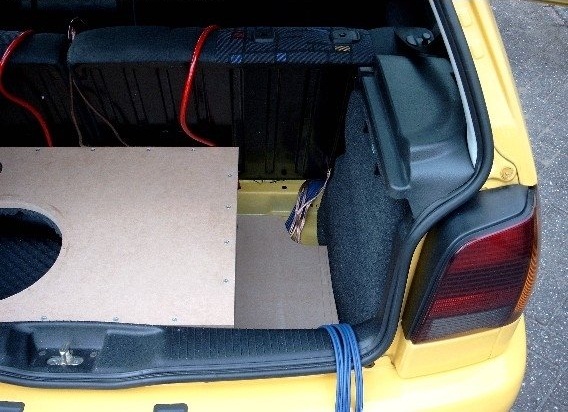

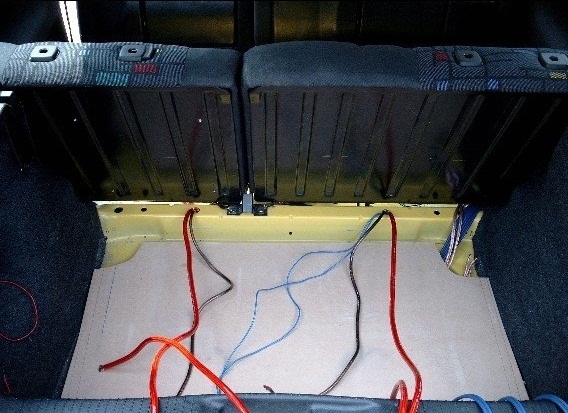

Potreboval bych radu. Mam male vozitko (polo 6n2). POtrebuju do kufru umistit 2 zesilovace crunch a basacek mbquart pwh302. Aktualne mam dvoojitou podlahu. a basak v udelany bedne ale nelibi se mi to. je to hranay a zabira to pulku kufru. O kufr jako takovy mi nejde. Ale proste se mi to nelibi:( Takze varianta 1. nechat to jak to je ale to se mi zamlouva nejmin. 2. Udelat bednu pres sirku auta k sedackam a basak hodit kosem ven ( ale nevim jak s bassreflexama kdyz ma mit orzmer 100x300mm tak to by na dylku asi nevyslo. Zesilovace bych upevnil na stejnou stenu jako basak a udelal pres ne kryt aby byly videt jen horejsky. Pri stelovani by se kryt sundal. 3x Udelam velkou bednu na dno, basak opet kosem ven a zesilovace vedle nej. Libi se mi jak vypada tak ybch ho takhle rad dal. Mate nekdo nejaky navrhy prip. fota instalaci z pola 6n2? dodam jen ze potrebuju 71l box pro bassreflex

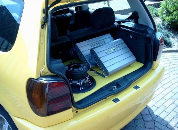

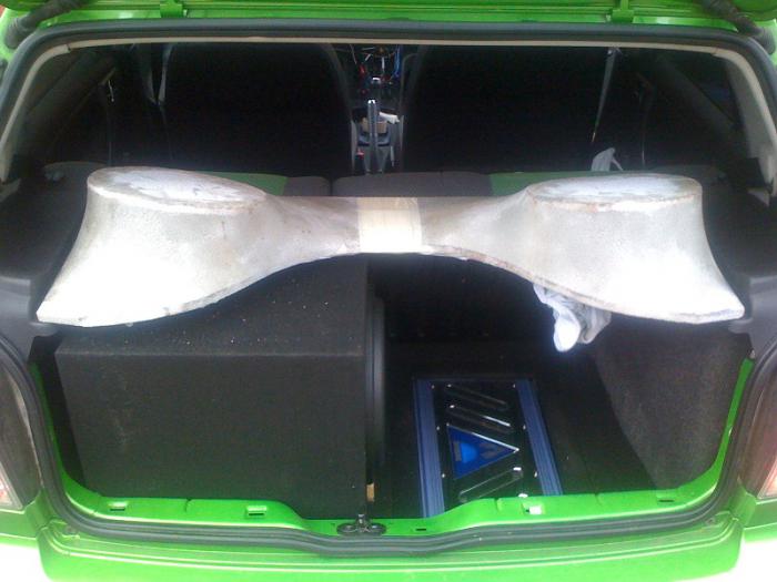

o 30.05.2010, 23:31 | J.O.G.I

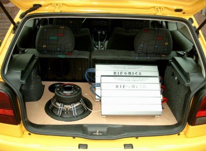

Monoblok je nahoře a pod nim je ještě čtyřkanál
foto k příspěvku  od J.O.G.I

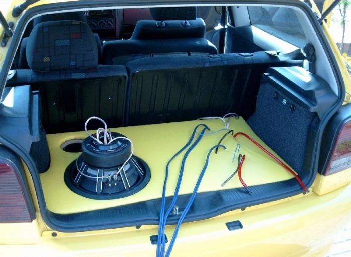

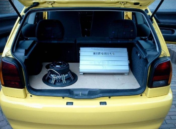

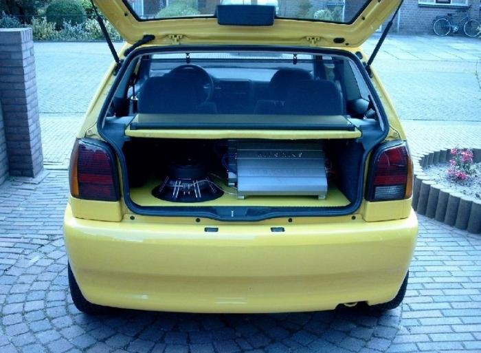

o 31.05.2010, 16:38 | Mááša

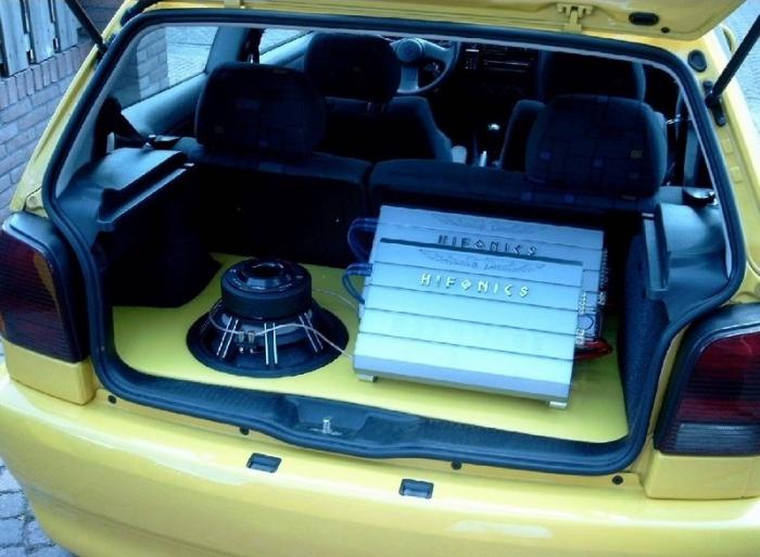

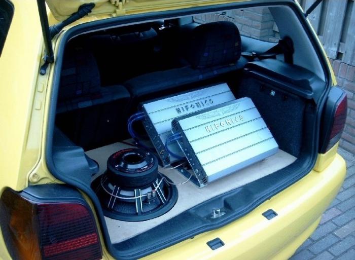

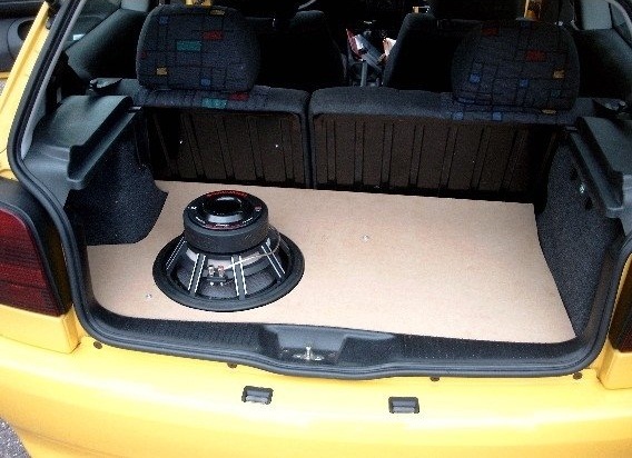

1. a 2. variantu vylučuju - nelíbí se mi to, i když nevím jak přesně to máš řešené ty...
s 3. variantou souhlasím, pokud ti nevadí, že přijdeš o kufr, tak není co řešit, nahodím pár fotek jak by to mohlo cca vypadat :)

o 31.05.2010, 16:45 | Mááša
jen bych si trošku víc pohrál s uchycením / umístěním zesilovačů, basák při troše snažení můžeš hodit magnetem do bedny a pokusil bych se ho nasměrovat trošku ven z auta, to už je na tobě jak si s tím vyhraješ :)

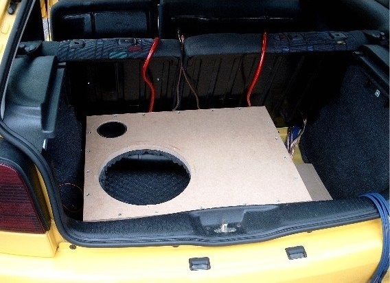

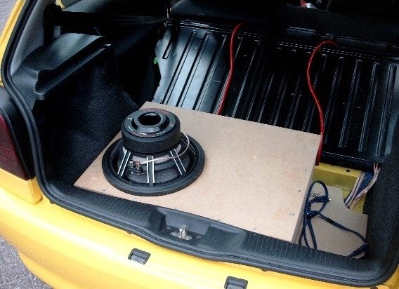

o 01.06.2010, 09:05 | axetom

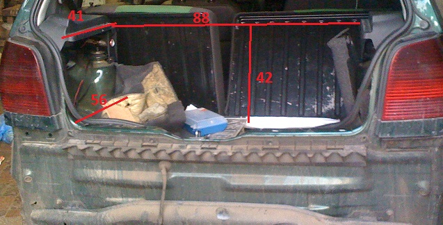

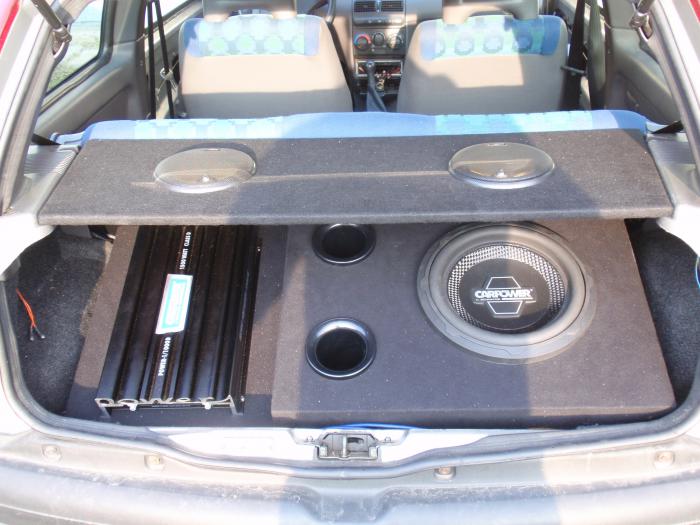

Paráda přímo polo:) Já to mám no není to na chlubení:D
foto k příspěvku  od axetom
o 01.06.2010, 09:07 | axetom
Ale co mi brtá hlavou, bassreflex mám psaný 100x300mm. takže bedna by musela být vysoká přes 40cm což už mi poleze ven. Jak vyřešit tohle?:(
