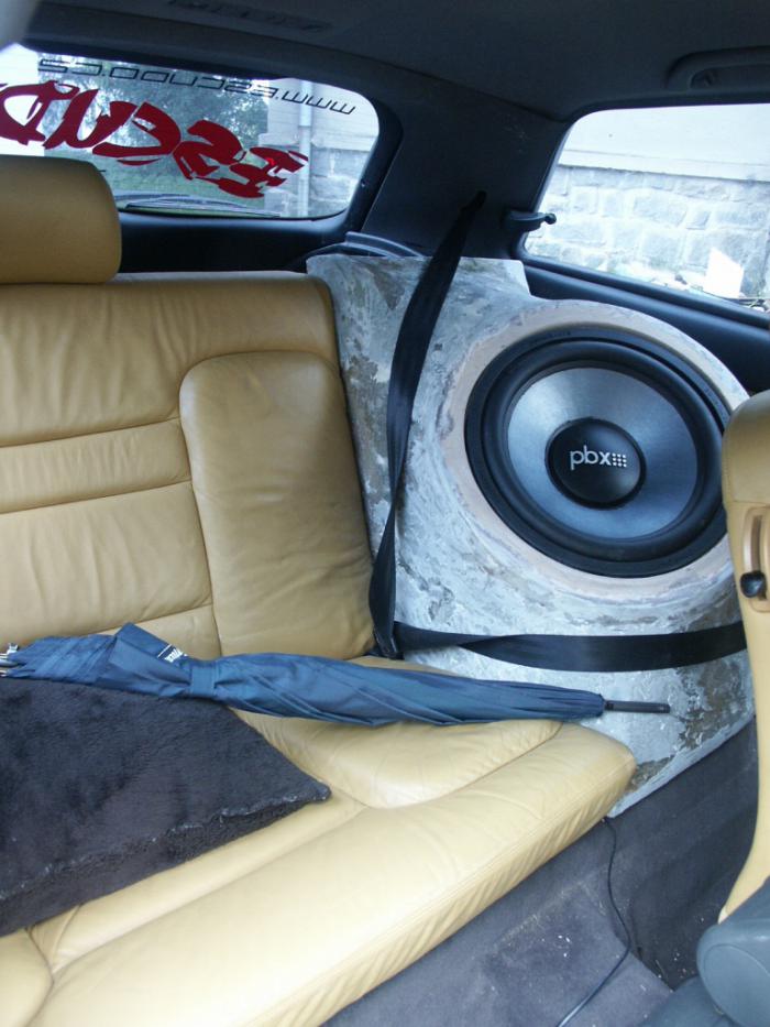

o 26.05.2010, 16:49 | luda551
do kufru je blbost ulsysis jen drncení plechu .....
Když se rozloučíš se sedačkama tak muzes použít treba 2x12" repro místo sedacek , bo jak to mel escudo

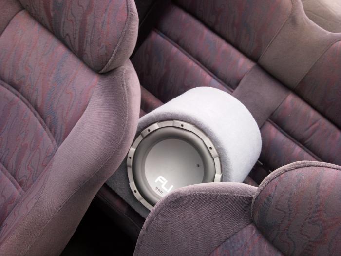

no to sem tam měl ted 10tku fli aktiv a zvukově se mi to nelibi, a mít zase uprostřed sedačkej nějakou bednu nevim, toho fli sem bral protože byl vzhledově hezkej, to jedině nechal něco hezkýho vyliminovat na sedačky
foto k příspěvku  od maiky46

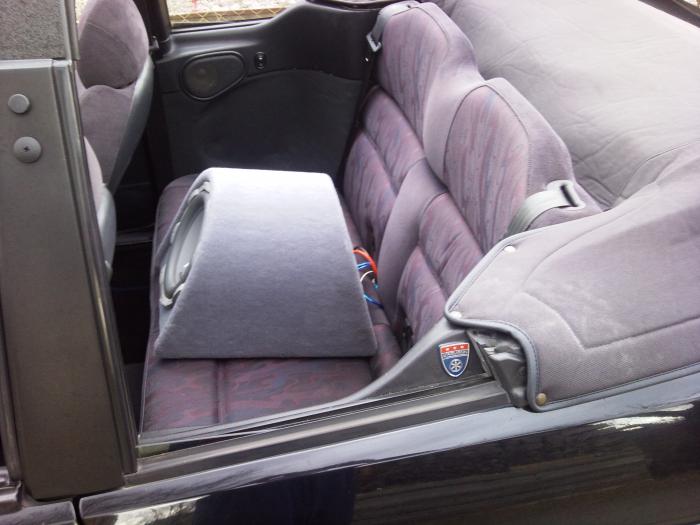

no je to malý, ale zase pořád větší než 8"

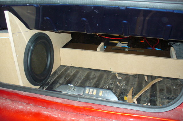

Teď jsme nacpali do R19 v kábru Helixe E 250 Esprit, krmenej je digitální E 10tkou (cca 600 W) a ještě není vůbec zahořelej ani naladěnej .. přesto si dovolím tvrdit, že na nedostatek basů si majitel stěžovat nemůže .. pravdou je, že hodně udělají i kvalitně vytlumený dveře a nakrmený kompa, každopádně basy v kabriu neřešitelný problém nejsou ..
foto k příspěvku  od Kotass

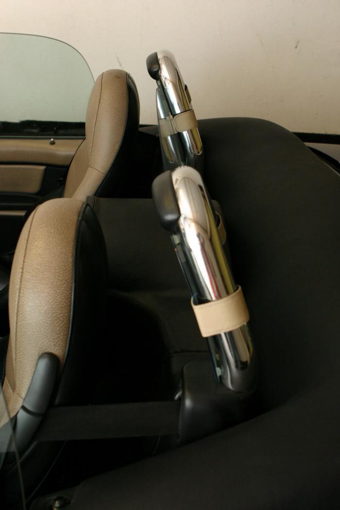

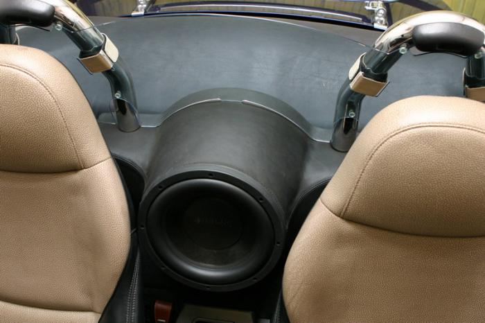

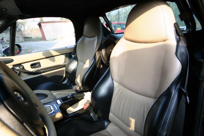

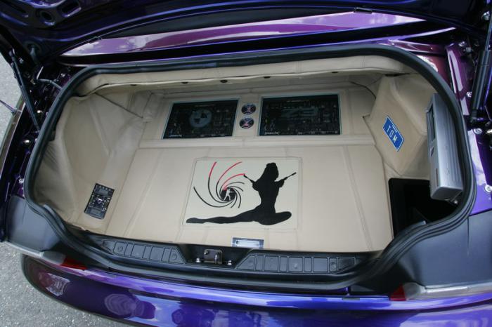

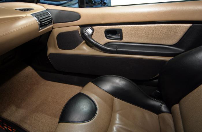

o 06.06.2010, 08:39 | texmur0
já mam také helixe ale W10 a krmím ho Zmůstkovaným Helixem H400esprit. SQ jak vyšitý. Akorát to leminování mezi sedačkama bylo šíleně pracné. V kufru je to o ničem. Jen dunění
foto k příspěvku  od texmur0

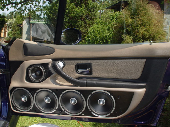

o 06.06.2010, 08:43 | texmur0
je pravda že to trochu posiluji středobasama...

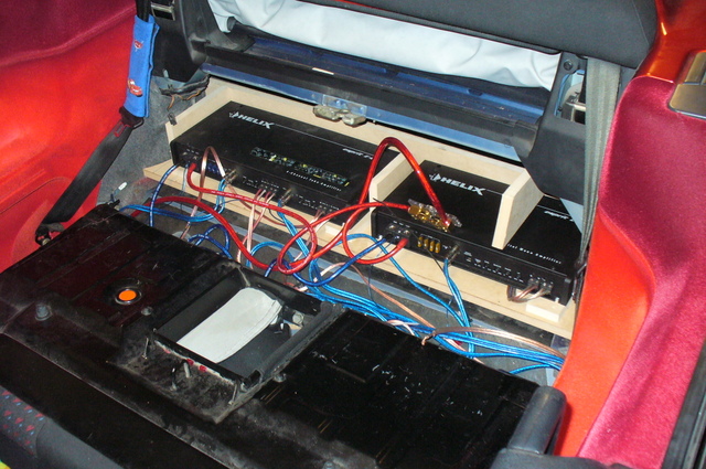

o 06.06.2010, 08:47 | texmur0
v kufru jsou zesilovač 2x H400 esprit. jedna polovina na SW, druhá polovina na středy s výškama s pasivní výhybkou a druhá na sředobasy

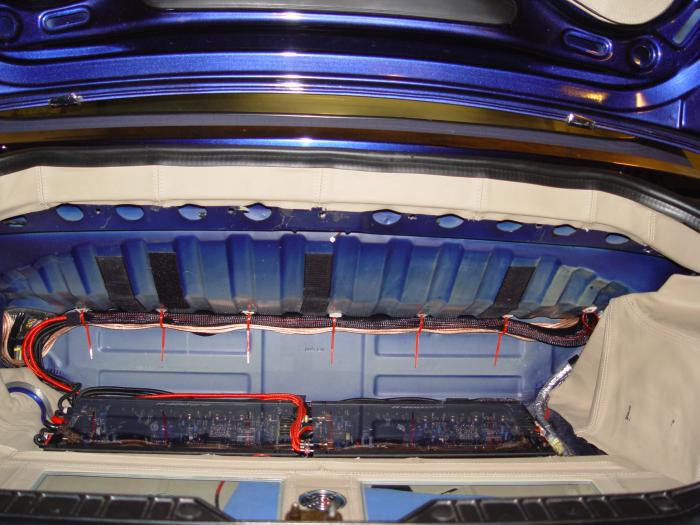

o 06.06.2010, 08:51 | texmur0
o 06.06.2010, 13:06 | maiky46
hmmm tak tohle je moc pěkné.
