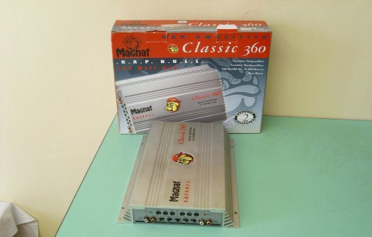

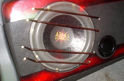

našel jsem inzerát : 4kanál Magnat Classics 360 a Hifonics Atlas-repro bez bedny,ve slušném stavu.Magnat v můstku poháněl SW,protože je to starší kousek tak se nehnal na plný výkon ale i tak pěkně zatlačil a bas je hluboký až bručivý,značka musela na silikon a to je otevřený kufr do interieru ale na předvádění na srazech to není.Cena 1600kč.Bedna byla 28litrů a bassreflex 28cm x7,2cm.

bude to hrát líp než aktiv fli trap 10?
zesilovac jsem mel,pohanel poprve bull audio a byl jsem spokojeny,ale uz je to nejaky rok.Se subwooferem zkusenost nemam.
tak hrát líp než fli trap 10 to bude určitě, a to o dost..
akorát co sem koukal, tak to asi nemůže jít rozumně zapojit 4 kanál na tento subwoofer.přeci jen se dá namosti jen na 2 kanál a z toho se dá využít jen jeden kanál,teda si myslim..
Nemá tahle stará škola od hifo náhodou něco kolem 400rms? Pokud se nemýlim, tak ten magnat má v můstku snad 140rms. Blbá kombinace.
A značku ti rozdrnčej i ovály.
4 kanál většinou použijí jako 3 kanál , ten Magnat tuším má na to přepínání a použití-můstek pohon SW a k tomu stereo napr.na ovály v platu.Řekl bych ,že je to velice časté zapojení na běžný poslech.
taky mam ve winteru 4kanal pichlej jako 3kanal ... sice by se 4kanal pouzivat takto nemel ale co , jako nouzovka to staci...
tento sw jsem mel a ma 450 rms.
08.06.2010, 13:59 |
MaxxT basak je to vybornej, ale zesik ti ho moc nevybudi.. Atlas serie od Hifonicsu neni zaklad, bude hrat fakt pekne.
