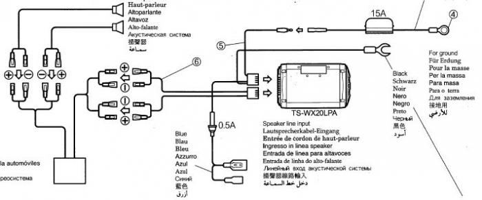

ahoj všem,
pořídila jsem si tenhle aktivní subwoofer:
Vzadu z něj čumí pět drátů - jeden je remote, to chápu, ale pak jsou tam DVA na baterku a DVA na uzemění.
A protože návodu nerozumím (ne proto, že je v angličtině, ale proto, že je složitý:-))) ), nechápu, jak to zapojit.
To mám vést k baterce dva dráty? přijde mi to jako blbost...
A pak ještě stupidnější dotaz - jak se (sakra) dává drát na to plus na baterku?
Předem moc díky za jakejkoli nápad.
o 22.05.2010, 21:54 | endru.ondra
staci vest plus k baterce a minus das na zamek od dveri, treba. Na jeden konec + das kabelovy ocko a to das ke svorce na sroub u baterky. Jinak kabeli mas vedes pod prahama, zlast napajeci a zlast signalovy
o 23.05.2010, 13:21 | wattman
tady koukám do manuálu a je vše jasné. plus baterka, mínus na kostru a remote na radio :-)
Párkrát jsem tenhle nesmysl zapojoval a a myslím si, že je vše jasné. Dávají k tomu ale 6 qmm napájecí, který je součástí balení. Tedy pakliže to máš jako nové. - pouze se dá rzpojit, což je právě ohledně snažší instalace. Jinak toto je pouze parodie na subwoofer :-)
foto k příspěvku  od wattman
