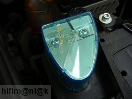

Já v motoru také nemám místo, proto jsem použil bateriový terminál Audison s integrovanou pojistkou mini ANL.
foto k příspěvku  od hifim@ni@k

moc hezký to je :) akorát je škoda že jsem na to nepomyslel dřív...pač by mi to vyřešilo problém jak s umíštěním pojistk. pouzdra tak nové bateriové svorky...

pri prvni instalaci jsem mel pouzdro prilepeny oboustrankou na baterce a bylo. ted mam jako frantisek bateriovou svorku od audisonu. pekne cisty a pojistka je hned u baterky, takze i kdyby se nahodou uvolnil kabel od + tak se mi to nikde s nicim nevyskratuje...

A ta audison bat. svorka jistí jako všechny kabely nebo jenom 50tku???
o 23.05.2010, 18:35 | hifim@ni@k
Jistí pouze 1 kabel. Otvor je 50qmm.
