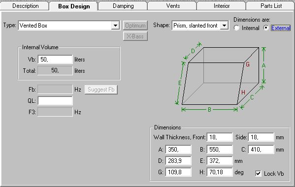

frezka6: tady máš možné rozměry...
foto k příspěvku  od wattman

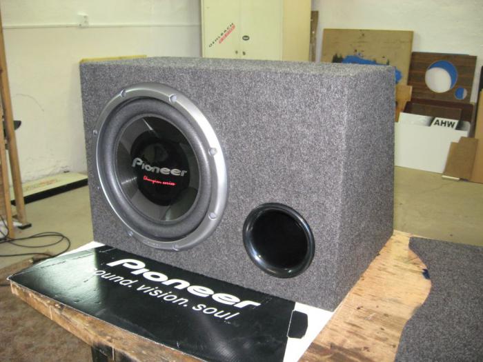

o 20.05.2010, 16:06 | wattman
udělej to třeba v tomto stylu

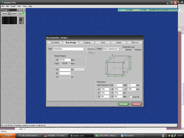

o 20.05.2010, 23:32 | freza6
Ještě dotaz takhle by to taky šlo?... jako jestli by hrala dobre?;) díky
foto k příspěvku  od freza6
o 20.05.2010, 23:43 | endru.ondra
šlo ale udělej si zkosenou hranou v zadu,bude tě to líp pasovat k sedačkám
o 21.05.2010, 10:32 | wattman
no, hlavně to nedělej z 12 mm desky - to nemusis ani delat.
Pakliže máš dost místa, udělej si klidně ozvučnici ve tvaru kvádru, ale skladnější je vždy se zkosenou stěnou.
