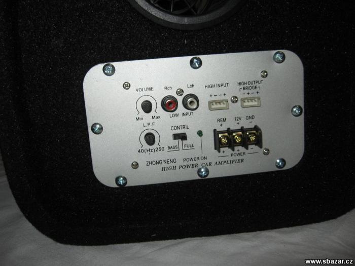

potřebuju poradit jak to mam napájet aby mi to fungovalo ... zkoušel jsem adaptér ale to nešlo tak nwm ... poraďte. Děkuji

mas tam psane 12V(uprostred) tak dam das napajeni,vpravo od nej je zem,a uplne vlevo remote na radio.

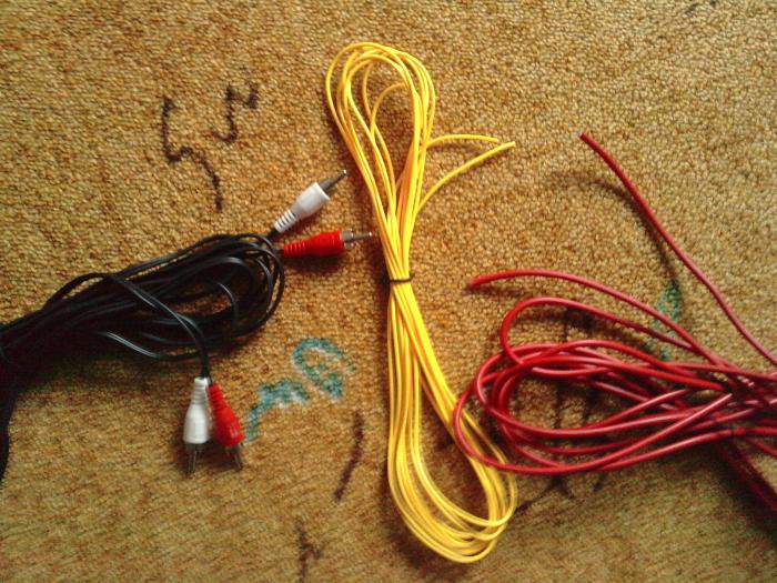

mam k tomi tito kabely... jak je zapojim aby hraly ? Napište to nějak jednoduše, jsem amater

ouplně v levo máš signálové. ty zapojíš do RCA výstupu u rádia a na suplfůferu (jinak se to nazvat nedá, sorry) do zdířek low input.
žlutej je pravďepodobně remote (spínaní rádiem) z ISO konektoru od rádia vezmeš remote a zapojíš pod svorku REM.
červenej je napájení, takže klasika od baterie napojíš na 12+, jen tenhle kabel musíš jistit pojistkou! tu dáš hned k baterii co nejbliž to půjde. no a nějakym tmavym vodičem ukostříš z GND někde na kostru auta.

Pokud nemáš peníze tak prosím, ale určitě ne na ty kabely, co máš. RCA a REM klidně, ale ten červený si strč radši do bot místo tkaniček. Kup to co ti tu nahodil Midnite nebo zaskoč do toho hifonicsu, když ho máš za rohem.
