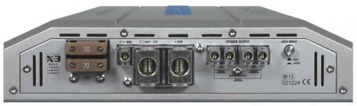

Čus,chci s zeptat čím napojit kabely na plus minus na tohle připojení na zesáku?Vidlička?

jenže kabel mám 25, natvrdo tam nevleze, a očko se obávám že tam nevleze
o 16.05.2010, 00:12 | doronel
Asi nějak nechápu?? Pokud kabely do zesíku, tak rovnou s dutinkou, nebo pokud se kabel nevejde, tak redukce.
o 16.05.2010, 01:35 | CarMedia.cz
25qmm kabel se tam vleze. Chce to propájet a případně trochu pilníkem zahladit.. Jinak v tom nevidím problém..
P.S. Pokud by se do zesiku s 140 A odběrem nevešel alespoň 25qmm kabel, tak je to trochu na zamyšlenou.. (i když si myslím, že terminál neodpovídá výslednému výkonu)..

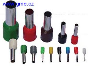

o 16.05.2010, 16:54 | mr.brain
Něco takovýhohle...

a na to budu potřebovat zase speciální kleště né?

Jerry159: je to individuální :) všechny origo konektory v autech jsou jen krimpovaný... Já třeba teď vidličky, očka i ty dutinky namačkávám taky a když je to na napájení, tak ještě zacínuju. Ale třeba fastony na repro kabely zamáčku a pak ještě proleju cínem. I když je to zbytečný a po zamáčknutí to drží, tak pro lepší pocit to udělám.
o 16.05.2010, 19:08 | Bladzej
Používám jako M.Brain. neplatíš za "autohifi", takže stojej pár korun a účel plněj stejně kvalitně. Dutinky jsem vždycky zalejval cínem, ale všeho moc škodí, protože pak ti vznikne válec, kterej nezmáčkneš terminálovym šroubkem --> slabej kontakt. Až budu dělat jinou kabeláž, tak je skusim jenom nasadit a v terminálu utáhnout, jelikož nemam krimpovačky na toto.

Na všechno dávám dutinku a zacínovat . Pak udělám drážku na šroub tím je lepší styčná plocha a maximální zajištění proti vyklouznutí. Ty co tu davá Mr. Brain nemůžu nikde sehnat ve větších velikostech tak kdyžtak hodte link .

Díky pánové tyhle firmy mam zkouklé ale mají jen na malé průřezy :-(( Frenkie vím že je máš ale rad bych i ty dlouhé s plastovou krytkou.

Já je kupoval přid týdnem,seženeš je kde prodávaj elek.materiál (kabely,vypínače) je to klasická měděná dutinka která je pocínovaná takže pro všechny spoje rozné kombinace.
Já jim říkám že chci dutinku na měděný kabel.kupoval jsem 0.75, 1, 1.5, 2.5, 4, 6, 10, 16, 25, 35, 50mm2 prostě všechny rozměry.

já spíš nechápu, jak by si do toho terminálu chtěl nacpat vidličku nebo očko?? vidlička, nebo očka se preci dává pod šroubky ( resp očko bych dal tak na minusový kabel od baterky na kastli, na zesik bych očko fakt nedával) ono to totiž ani nemůže jít, páč terminály jsou bud na vidličku, nebo na holý babel viz ten nahoře, tam proste nic jineho nez holy kabel, nebo kabel v dutince fakt dát nepůjde. vtip je v tom ze dutinka se po utazeni pevne obemke kolem kabelu a nevymacka se tak jako samotny kabel a neni ji treba kazdych 14dni dotahovat jako kdyz budes mit holy kabel v tom terminalu prisroubovany cervikem

Jako smsmsm, taky by mě zajímalo jak tam tazatel chce nacpat očko nebo vidličku.
