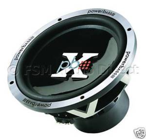

ocekavam balicek:-)co rikate na tento woofrik? [ Link ] jen nevim cim to krmit a po pripade jak to vubec zapojit?muzete nekdo poradit prosim?treba nejaky maly schema?zesik me napadl tento [ Link ] jaky mate z toho pocit?muze byt?vsem dekuji za rady a komentare,teprve zacinam s kufrem tak uvidime dekuji

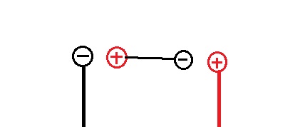

o 15.05.2010, 21:46 | Frenkie
Takze subik sis vybral velmi dobre
jestli chapu dobre je subik o impedanci 1+1 ohm a vykonu 750W RMS
tudiz bych doporucil zesik co ma 1000W RMS at 2 ohm
do jake castky by zesilovac mel byt?
kdyztak pro inspiraci [ Link ]
jak zapojit
na linku ja zapojeni 2+2ohm subwooferu na 4 ohm
uplne stejne zapojis tvuj akorat ze mas 1+1 ohm bude vysledna impedance 2 ohm (vysvetleni aby te hodnoty nematly a taky jestli dobre chapu parametry SW)
o 15.05.2010, 21:48 | martin.dusa
koukal jsem že to je dvoucívka 1+1ohm tak to zapoj do série na 2 ohmy a zesík to chce nějakej co dává na 2 ohmy tak 800-1kw.. ale tomu Džusu co sem dáváš odkaz bych se asi vyhnul..
