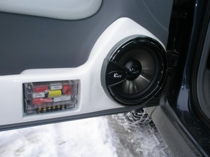

o 13.05.2010, 10:48 | TomasW
tady je vidět jak jsem je tam měl... [ Link ]
Jen jsem potom ten plastový krám na repro vyměnil za MDF, jde objednat přes octavia club, prostě najdeš ho na netu. A jak je vidět na fotkách tak kvůli magnetu musíš trochu řezat dveře a upravit spodní držák el. stahovačky oken... odvrtat a navařit držák o kousek níž a do dveří si vyvrtat novou díru na držák...
o 13.05.2010, 10:49 | TomasW
Jo a jak mi kluci psali v linku že je potřeba pořádně vytlumit tak měli samozřejmě pravdu!!! POŘÁDNĚ VYTLUM!!

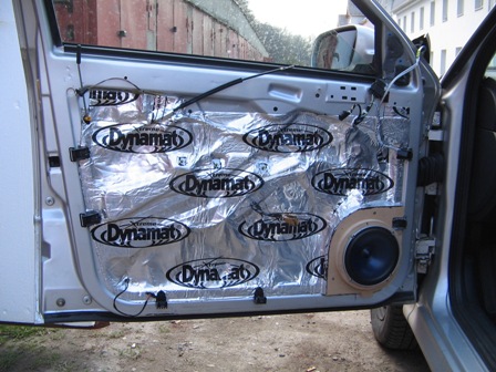

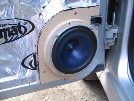

o 14.05.2010, 12:24 | Milhauzz
Stačí jen MDF kroužky u u stahovačky malinko zohnout plech. Pak sem tam vleze kde co, okno je celkem daleko.

o 14.05.2010, 12:44 | jura.j
ten plech u stahovačky bude bez přihnutí zavazat určitě , já tam mám kvůli temu krůžky z Mdfky tři , rači.
