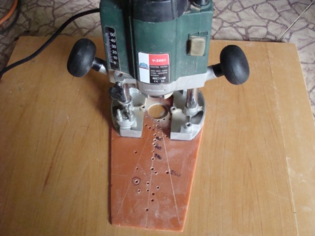

o 10.05.2010, 14:48 | hifim@ni@k
Frézkou. Stačí hobby za 1000Kč. Sundej z ní tu kluznou plastovou desku, sežeň dlouhý kus plastu který našroubuješ místo ní. Potom si změříš potřebný poloměr a do te plastové desky uděláš otvor pro čep ( šroubek ). Kolem toho čepu potom kroužíš jako kružítkem.

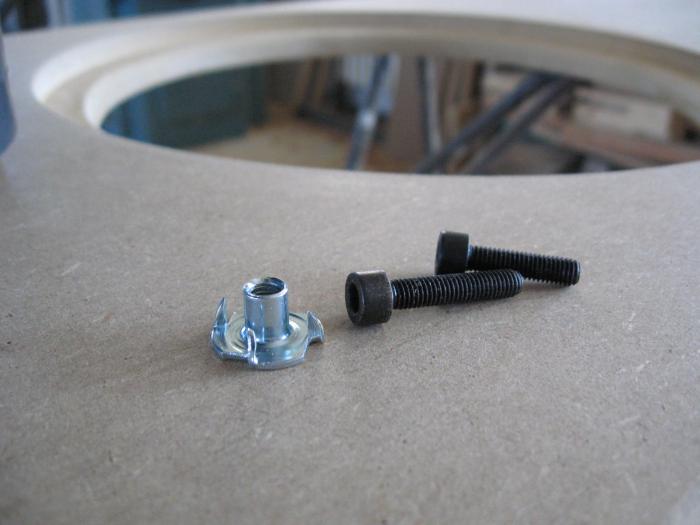

co takhle? :-)
foto k příspěvku  od Kapka
o 11.05.2010, 10:46 | jamie.thomas
Kapka: Hustýýý. Tak to chci!!Co to, jak to a kolik za to?

o 11.05.2010, 13:19 | Kapka (M)
v pohodě..pokud vim a můžu poradit..není problem..tak at si nefrezneš prstiky :-) ju a delej to nekde venku,šíleně to práší

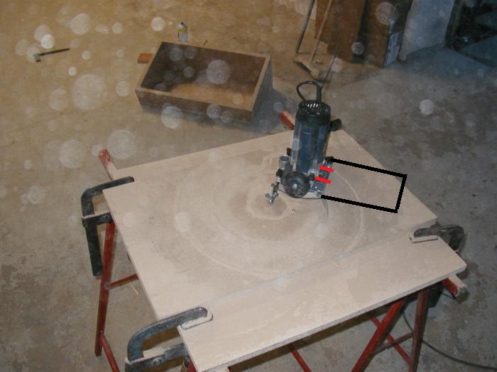

o 11.05.2010, 14:56 | hifim@ni@k
Zrovna nemohu najít žádnou fotku. Kružítko jsem nepoužil protože s ním nejdou udělat malé průměry. Proto jsem tu frézku upravil takto. Desku jsem přidělal z boku a tam jak jsou červené čáry, flexou odřízl kus šasi. Teď mohu dát čep až téměř k fréze a dělat kroužky i pro výšky.

o 15.05.2010, 20:56 | hifim@ni@k
foto k příspěvku  od hifim@ni@k
