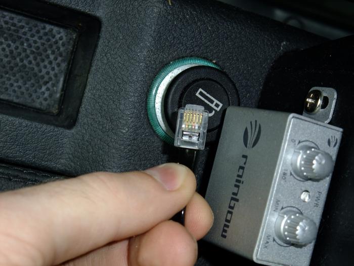

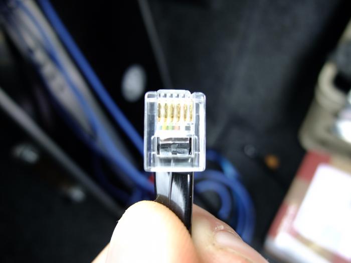

o 11.05.2010, 12:36 | Driver3
Sice nic moc fotky, ale lepší nežli nic, ta druhá je přepálená od blesku, ale bez blesku tam nešlo vidět nic, kabýlky jsou stejně vedné, tj. pokud se na ně koukneš zespodu, je to u obou koncovek stejné barevně.
foto k příspěvku  od Driver3
o 11.05.2010, 12:37 | Driver3
o 12.05.2010, 22:39 | Milhauzz
Klasika, konektor RJ12 a telefonní 6ti drát nacvaklej 1:1
