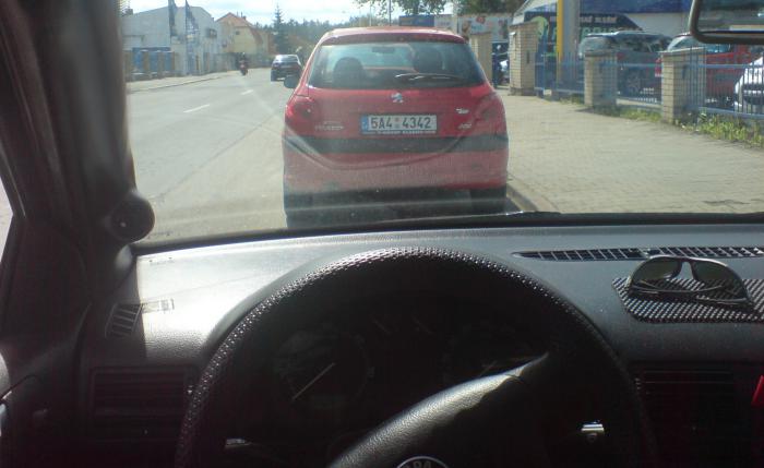

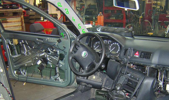

čao chystám se zalaminovat si výškové repráky a chci se zeptat jestli máte vyzkoušené kam je nejlepší jej umístit? Jestli je dát tam jak sou originální nebo někam do pozice v A sloupku? Mají být blízko hlavy nebo jen na ní mířit? nebo dkyž jsou blízko jsou poté výšky nepříjmené a ostré? O svoje názory a zkušenosti se podělte ,Díky moc.

kazde reproduktory to maji a chce to vyzkouset tve konkretni reproduktory na konkretnim zbytku tvoji sestavy, ale co mam tak zkusenosti, nejlepe to vzdy hralo v 1) nebo 5)

do trojuhelniku kdyz je das, tak jsou pomerne nizko, takze i scena je pomerne nizko, a zadruhe jsou docela blizko posluchači. Pokud je das do A-sloupku tak je mužes dát výš a dál. tím pádem se ti lehce vzdálí scéna a i zvýší. Ne vždy ale tomu je tak. Ideální je vyzkoušet si tu pozici. já jsem rozhodně pro variantu A-sloupek

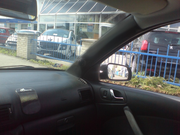

thanks...akorát sem to byl jen tak na zkoušku dávat tak různě po autě a příjde mi že z toho místa trojuhelníka to je takové nejasné ten zvuk,když sem je připevnil na A sloupek i třeba na zonu 3 tak mi přišel zvuk lepší,ale nejlíp to zaítm hrálo asi v čísle 5 s nasměrováním přímo na mou hlavu...

Domky budu lamonovat na umístění číslo 5 s naseměrováním na hlavu :) tak to znělo nejlíp tak doufám že se lamono povede,bude to asi opšt drbačka ....Tak pak hodim fotky

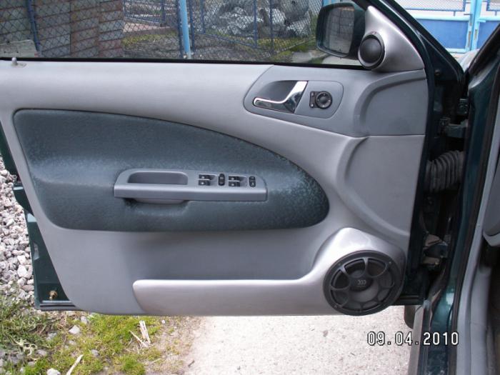

já mám v nové instalaci výšky na pozici 1 :-)

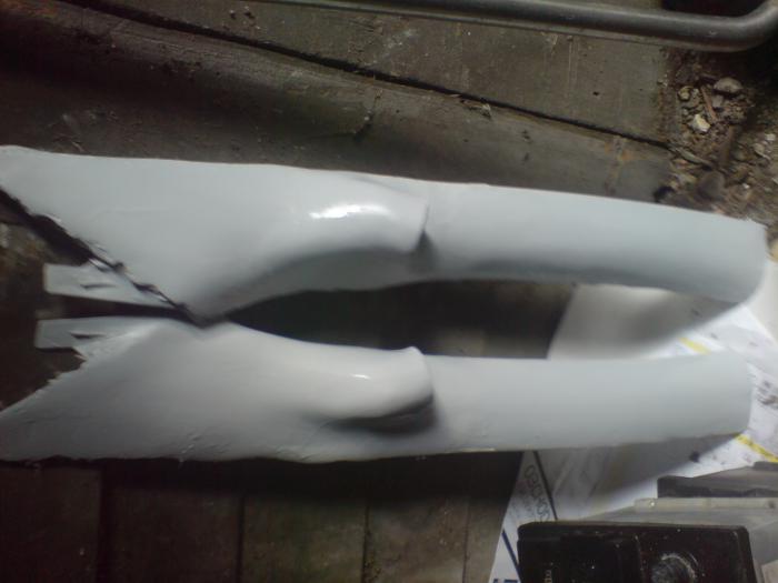

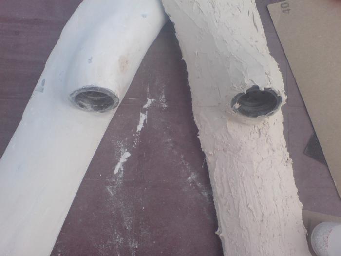

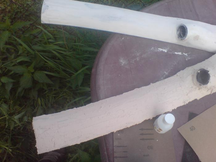

o 09.05.2010, 22:29 | dejvyxxx
Tak momentálně je na to hozený stříkací tmel,zejtra se bude ještě do tmelovávat brousit a brousitttt..nakonec znova plničem jemný smirgl a nakonec barva +lak.:) Uvidíme vidíme,ale pěkná drbačka..Celý víkend sem dělal jen tohle a ještě to není hotovy,ale myslim že výsledek by mohl stát za to ;)

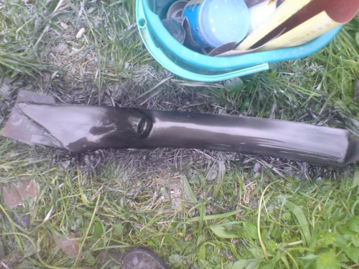

o 12.05.2010, 12:15 | dejvyxxx | Upraveno: 2010-05-12 12:16:53
Tak tak strikal sem to na zahradě,dílnu na to hold nemam,jinak dnes slunečný den a ani jeden odlesk-viz hifimaniak,uplně bezproblému,jinak po nastříkání stačí vyčkat 2-3 hodiny a je to suché.Domky jsou zbroušený do hladka smirglem č. 1500 pod vodou,šel tam tmel se sklem hrubej tmel a nakonec jemnej tmel + plnič-stříkací tmel. Výšky jsou nasměované tak jak sem chtěl,ale dají se ještě regulovat protože jsou v kloubním pouzdru.Když už nebudete chtít chválit tak aspoň moc nekritizuájte :D no a nebo klidně jo,mně se to stejně líbí :D

o 12.05.2010, 12:17 | andreas
mě se to líbí, bez dílny made in home, super. to se právě cení...
