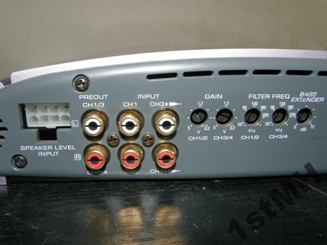

Prosím o radu:
Radio Pioneer DEH-4200SD, má 3 páry výstupů předzesilovače - přední, zadní, subwoofer.
Zesilovač Clarion APA4202 4ch.
Můžu do zesilovače přivést pouze signál z jednoho páru (přední L a R )a provést rozdvojení signálu na vstupu do zesilovače (ostatní výstupy na radiu nechat nevyužity), nebo je lepší využít 2 páry a zapojit vše na čtyřkanál zvlášť a nechat nezapojen pouze výstup pro subwoofer?
Zesilovač bude nakonec zapojen LP, PP a SUB do můstku
Díky za rady
foto k příspěvku  od Arny
o 04.05.2010, 13:16 | Rony006 | Upraveno: 2010-05-04 13:17:28
Jestli máš tenhle zesík na přední repra a sub, tak bych vedl 2 páry cinchů už od rádia. Jeden pár z výstupu pro Front a druhý z SW, abys mohl ovládat SW přímo na rádiu.
edit.: Jinak to můžeš zapojit jak píšeš ale odpadne ti ladění výstupů u rádia.
o 04.05.2010, 13:54 | Aegis
Mám to zapojené stejně. Od rádia vedou dva páry rca a to ze předku a od SW a napojené na 4k. Pak si můžeš vypínat SW, když už budeš uplně vyduněnej :-DDDD
