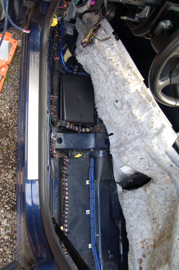

Zatím jsem natahal napájení, reprokabely, signály, remote , trošku to poklidil a do dveří dal zatím naprase repro a do kufru zesilovače jen tak na test.

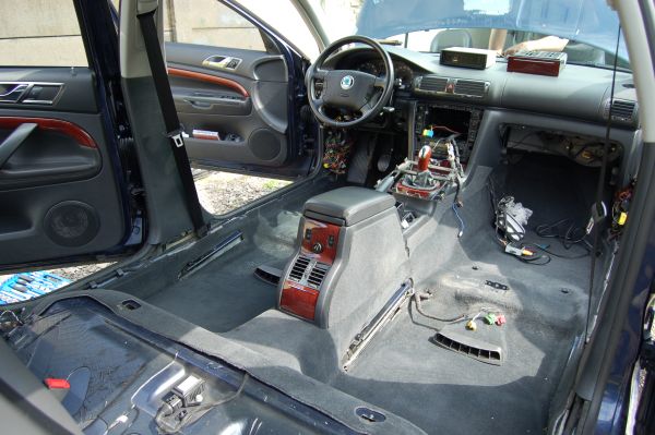

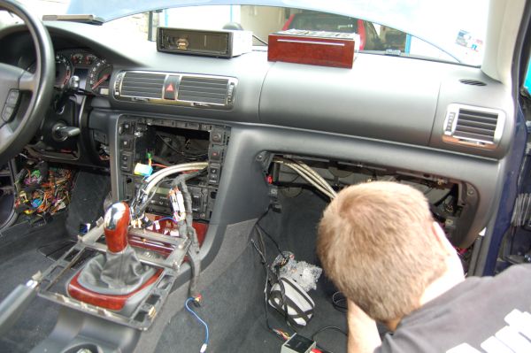

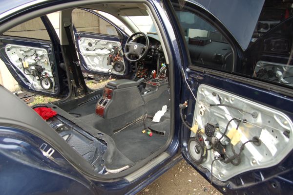

Před instalací musí všechno ven ... takže to začlo sedačkaka, rádem, kastlíkem, prytem u řidiče, prahama ... mno prostě šroubků milión :)
foto k příspěvku  od Milhauzz

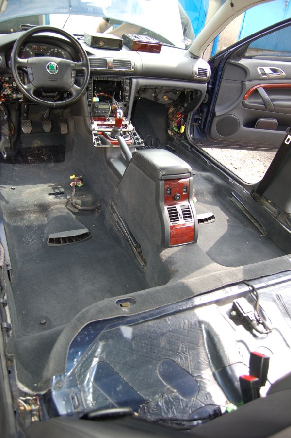

Pak samozřejmě tapecy ...

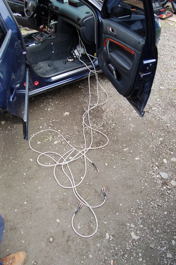

Takže než se vymyslelo, kudy napájení potáhnu, šel sem se věnovat signálům...

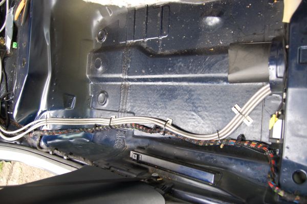

Našla se prima cestička ... na tohle se SuperB prima ...

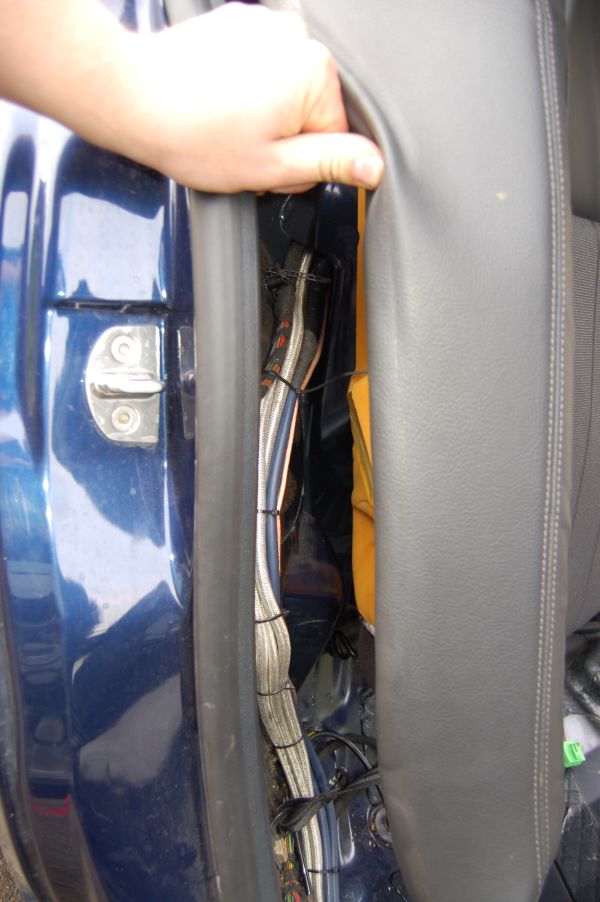

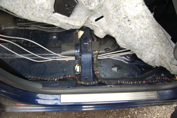

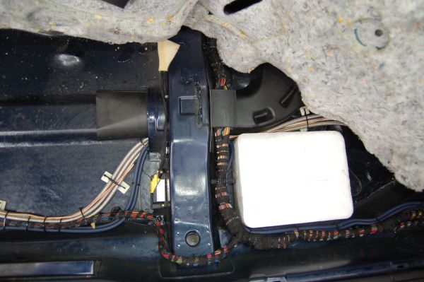

A tudy dozadu

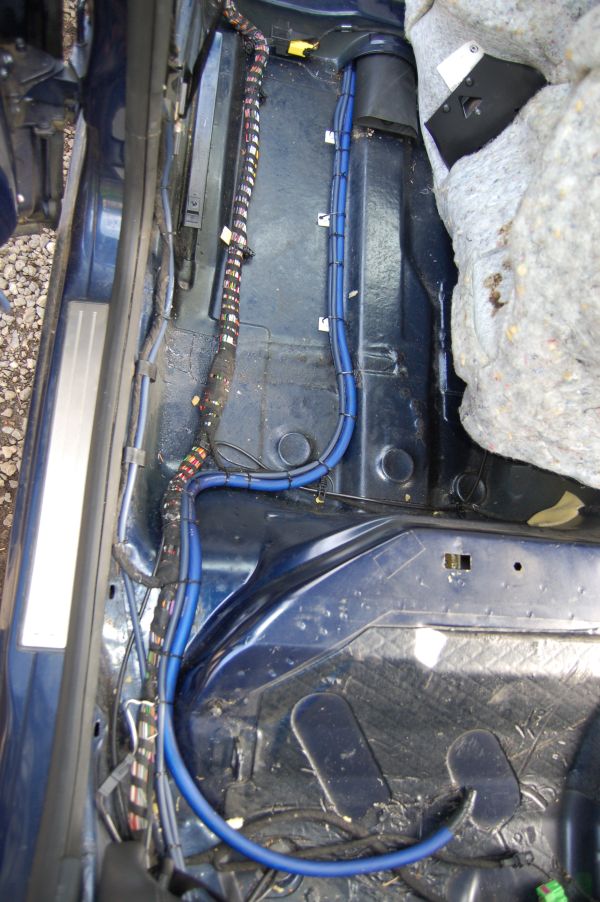

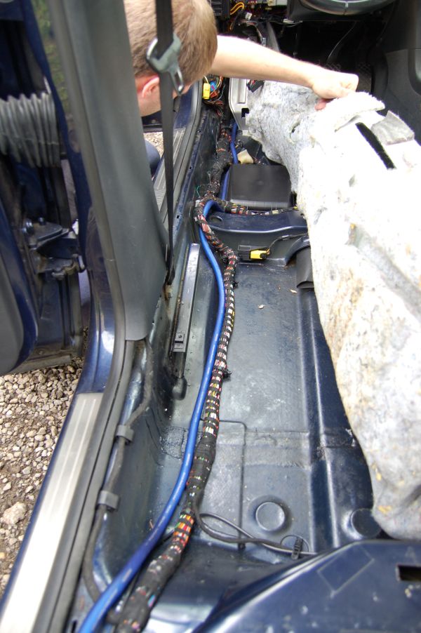

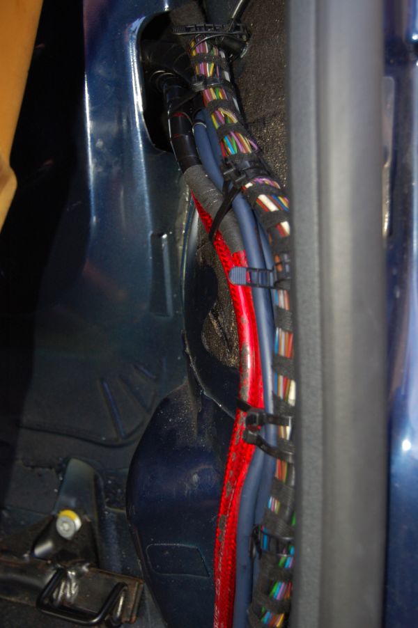

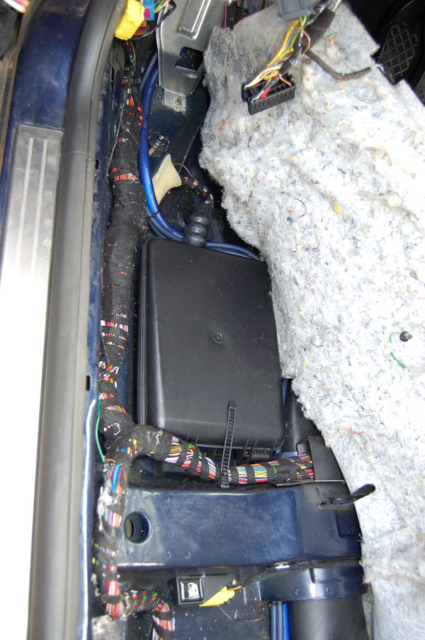

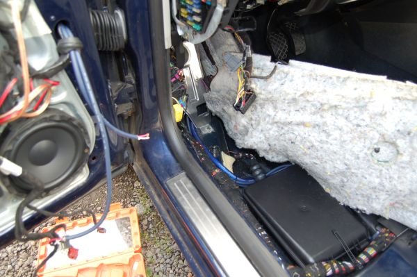

Změna v napájecí cestě ... napravo kolem komfortky, včetně natáhlého repro kabelu. Do předních dveří 2× kabel. Kvůli velikosti výhybek a co kdyby aktiv. Šak víme :)

A co se nestalo ... pro oktávku je to kabel dlouhej akorát. Jenže SuperB má baterku uprostřed před čelním oknem ... a navíc je to trošku asi delší auto. Takže napájení vyšlo jen sem. No co se dá dělat. Kabel byl použitej a prostě zbyl ...kupovat kvůli tomu novej se mi nechtělo ... řešní přijde posléze :)

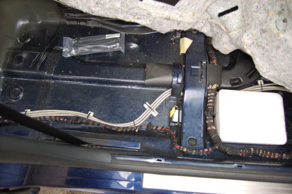

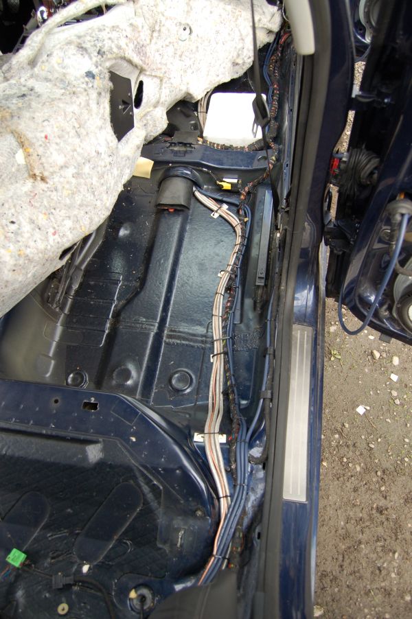

Signály, repro, remote ...

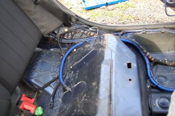

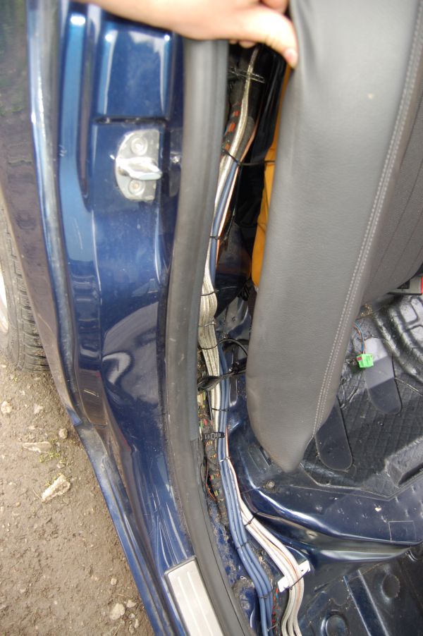

Za pravou zadní sedačkou

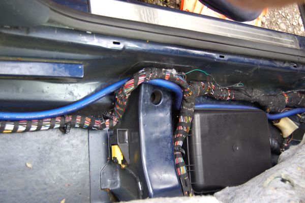

Všechno je tak nějak vyvázaný. Na přechodu do kufru je oplet a hadrová izolačka

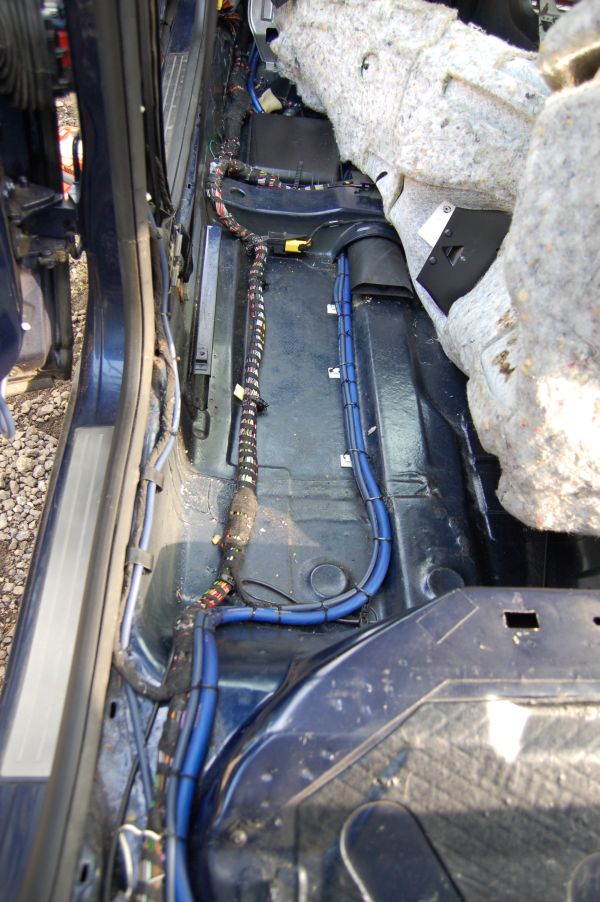

Za levou zadní sedačkou ... nu a jde vidět napájení trošku jinak, než bylo myšleno.

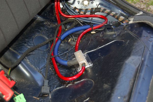

Je krize a pracuje se se zbytkama :) Takže distribučák pod sedačku a do kufru 2×25. Mě to nevadí, pod prdelí to cítit nejde :)

o 03.05.2010, 10:07 | hifim@ni@k
když už byla ta možnost, tak bych ty signálové dal dále od toho kabelového svazku. Pro jistotu...
o 03.05.2010, 10:14 | Milhauzz
Myslím, že ani nebyla třeba. Ty signály jsou hodně dobře stíněný, jsou twistovaný a mám s něma dobré, hodně dobré zkušenosti. Ono to sice pak vypadá super, když je to vše natahaný vzorově, ale 1, je to pod kobercem a jinde než na fotce to vidět už pak nebude; 2, pro dobrej pocit je to škoda času; 3, EMMA a podobný voloviny se mě netýkají, takže asi tak.
o 03.05.2010, 11:00 | wattman
přestaňte už lidi řešit to tahání signálů co nejdál od napájení... Pakliže tam to rušení je, je problém někde uplně jinde a né ve špatných kabelech. Záleží dost na parametrech vstupu/výstupu oné komponenty... ale kdysi to řekl dobře tuším tappaja: " když to nejde na zvonkovej drát, je problém".
Žádný aktivní systém ve vozech z fabriky, a teď se zase odkáži na MARK LEVINSON v Lexusu (který jsem dost studoval šroubovákem), na BOSE v Cadillacu, na většinu mojich montáží... :-) nemá toto taženo samostatně - pouze stíněno gnd, spleteno, a to je vše. Je to placebo :-)
