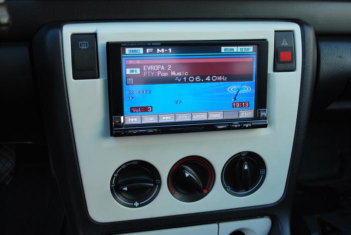

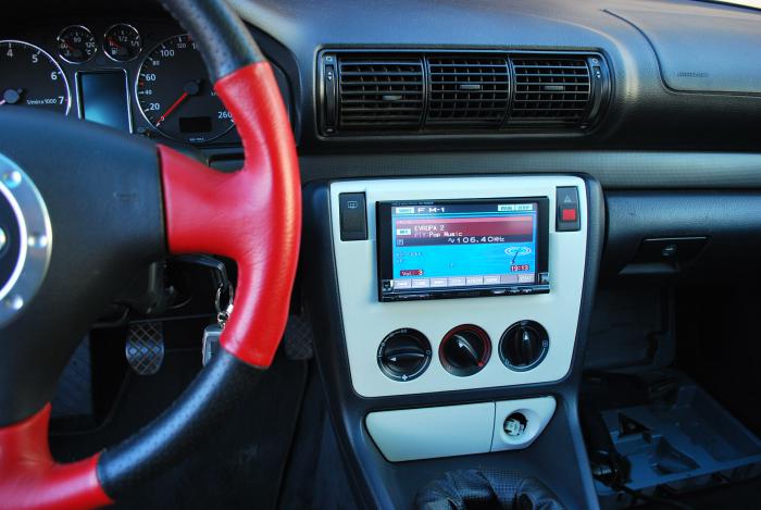

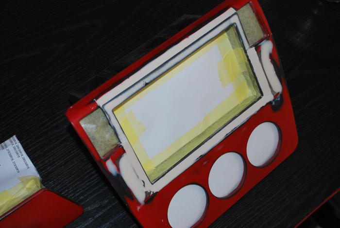

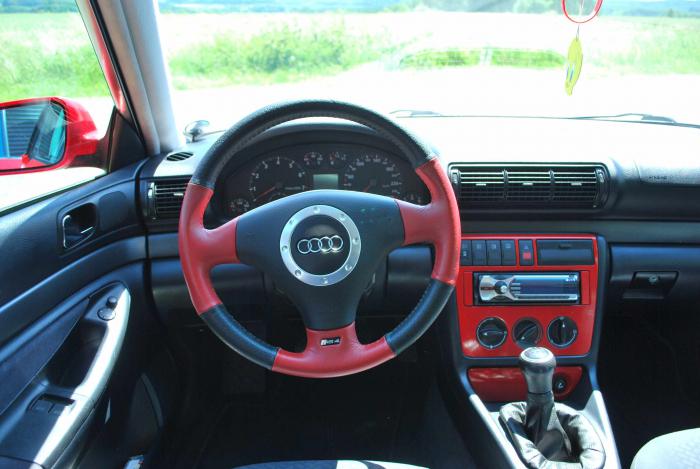

Pustil jsem se do zástavby 2din rádia v mé Audi A4 B5 a upgradoval jsem repro v předních dveří + vytlumení braxem a vytlumení plata skidampem.
Sestava:
Alpine IVA-W202R
Zesilovač 6k: JBL GTO755.6
přední kompa 13cm: RAINBOW SAC 230.25
zadní kompa 16cm: Blaupunkt Velocity
subwoofer 30cm s BR: HERTZ HX 300 .5
Co na to říkáte?
před:

o 27.04.2010, 09:22 | slama
zatím v plniči, bude v barvě vozu (červená)
foto k příspěvku  od slama

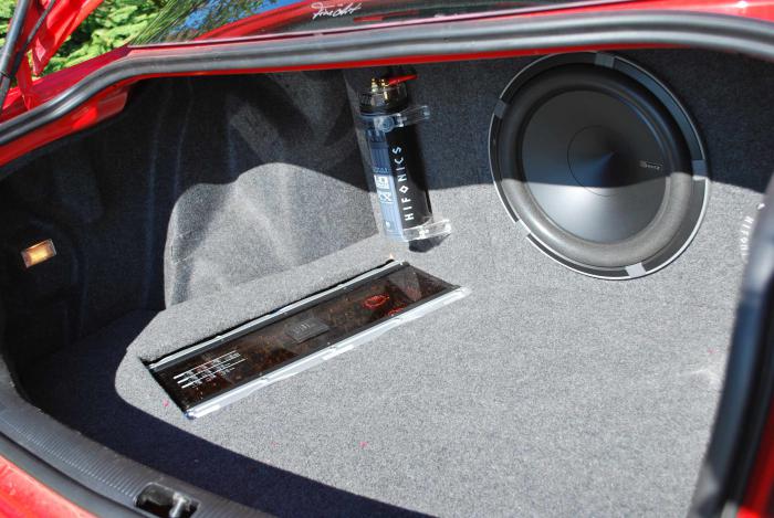

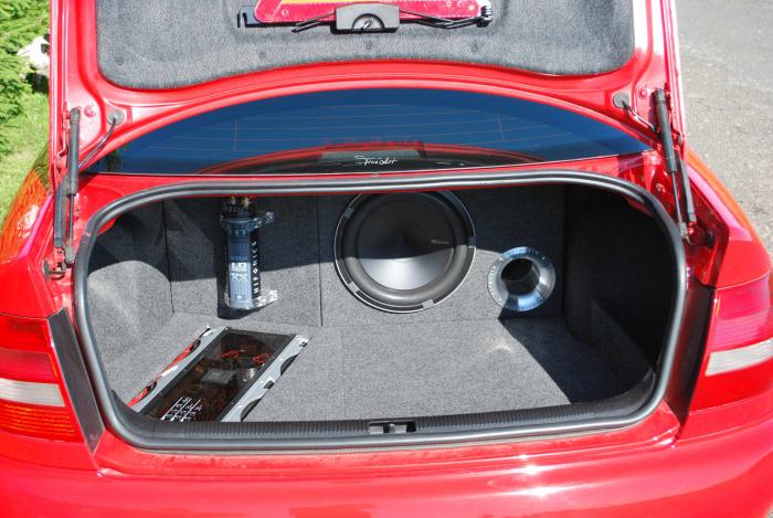

kufr:

o 27.04.2010, 10:05 | slama
Děkuji. Ten kufr už jsem dělal loni. Trošku mě mrzí nepoužitelnost kufru. Přemýšlím o zástavbě subwooferu do boku, ale bojím se laminátování a musel bych asi sehnat menší repro (25cm). No uvidíme časem:-)
o 27.04.2010, 10:08 | luda551
kup si mrižku na sw a kufr bud pouzitelnej hned :o)
jinak parada !!!
o 27.04.2010, 13:39 | D-door
Kde mas zbytek tlacitek co bylo nad 1din?
o 27.04.2010, 14:25 | slama
Měnil jsem přední optiku za facelift čirou xenony. Tím jsem přišel o mlhovky, naklápění je hozený za rádiem, protože xenony nemají ruční naklápění:-) Zadním mlhovkám jsem prodloužil kabel a knoflík je v kastlíku spolujezdce (možná tam natáhnu i to naklápění). Výhřev a vystražný zůstali u rádia.
o 27.04.2010, 16:49 | hifim@ni@k
Pěkná práce. Jen bych schoval ten kapacitor ( spíše vyndal úplně ), bylo by to čistější.
o 27.04.2010, 17:29 | andreas
pěkný, to ti na audiklubu nikdo nepoví, co :) tady to kluci ocení. za mě : pěkná práce...
o 27.04.2010, 17:47 | hifim@ni@k
Ještě pořeš tu hranu okolo zesilovače. Leze ti tam dřevo. Sežeň hliníkové L a orámuj to. Třeba.
o 27.04.2010, 19:50 | slama
Děkuji...ten zesík bych ještě chtěl zakrýt plexikem abych občas mohl něco hodit do kufru:-)
o 29.04.2010, 22:03 | AUTOHIFICENTRUM Liberec
mno paráda...a ty kompa SAC už tam také jsou?
Před SW nějakou mříž a pokud nad zesik plexi,tak bych i instaloval 2 větráky (jeden fouká dovnitř a druhý ven) aby zesiku nebylo moc teplo :)
o 30.04.2010, 06:50 | slama
Kompa už jsou nainstalované. Mám ale teď problém, že jak bylo teď teplo tak mi ten kit okolo rádia popraskal :-( Co s tím existuje nějakej pružnější tmel, který by šel přelakovat? Kdyžtak jsem přemyšlel že bych to potáhl látkou nebo koženkou.
o 01.05.2010, 15:44 | AUTOHIFICENTRUM Liberec
Asi by to chtělo ze zadní strany nějak vyztužit ten spoj aby byl pevnější a nemohlo to pracovat.Pak případně svrchu přelakovat a potáhnout folii nebo bez lakování potáhnout koženkou.

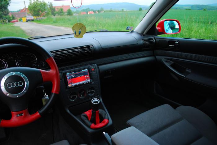

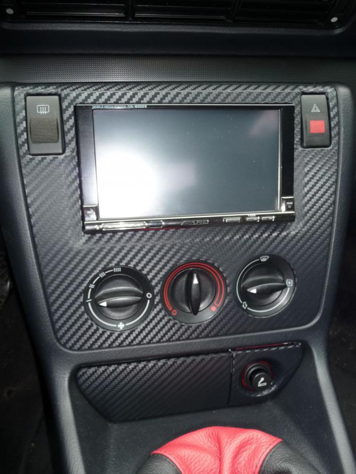

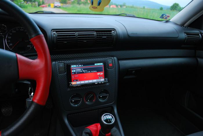

o 01.06.2010, 12:35 | slama
Tak nakonec potaženo 3M fólií. Ještě asi potáhnu lišty v interiéru.

o 01.06.2010, 23:22 | bassmistrkuca 8
ted to vypada o 200 procent ok

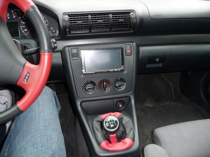

Tak už jsou i lišty v karbonu:-)
o 04.06.2010, 07:44 | slama

o 04.06.2010, 10:31 | Vencaf
v tý červený to bylo strašný, v karbonu to vypadá super, ještě bych odstranil červenou z volantu a fofrklacku
