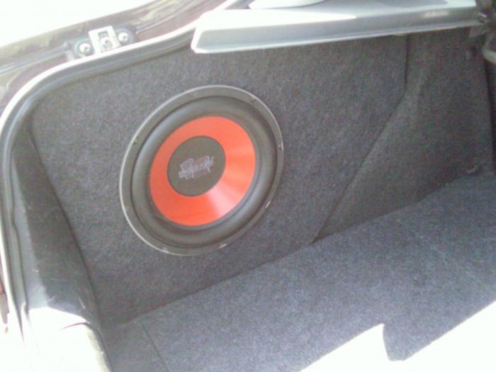

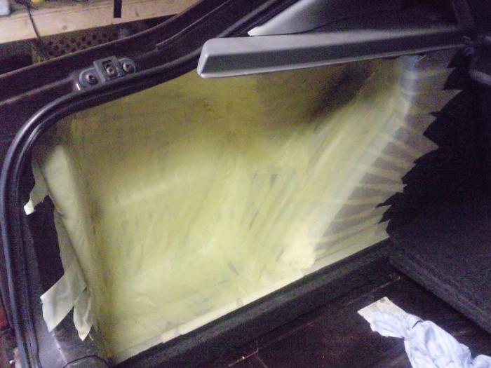

reprak do kufru na bok octavie. moc se mi to teda nepovedlo:( laminoval sem popreve tak neco velkeho ale snad tam nebude nic rezonovat. Ale asi koupim novou pryskyrici a cele to natru.
foto k příspěvku  od kamencz

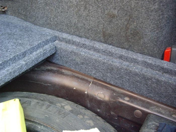

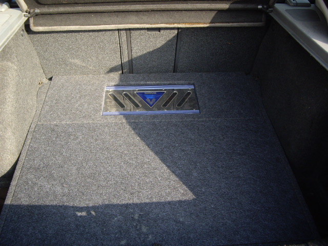

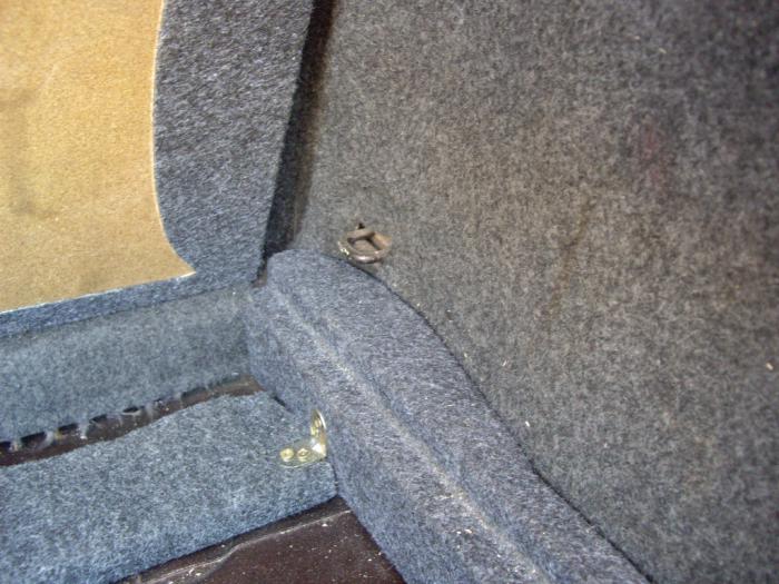

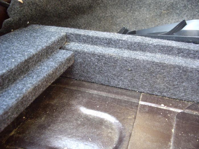

Kapka: dneska dodam foto udelal sem to podle originalu akorat ze nižší.
o 23.04.2010, 07:55 | kamencz
Tady sou fotky zadne panty nebyly potreba sedito krasne

Hotovo :))) zatim sem tam dal repro co sem mel doma ale case prijde lepsi:))
