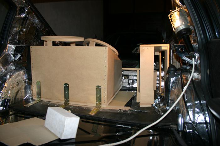

Záleží, jaký tam budeš mít přívod vzduchu a taky jakou máš aparaturu. Třeba u mě to bylo v pohodě. Koukni, jednoduchá účelná dvojitá podlaha:
foto k příspěvku  od DaveX
o 21.04.2010, 20:45 | Honzán
no budou tam dva zesilovače a potřebuju to udělat tak abych se mohl dostat na rezervu
o 21.04.2010, 20:50 | DaveX
Jak je u mě ten pravý pruh, tak to je odklápěcí. Pod tím je rezerva. Druhý zesilovač jsem dal na sedačku za woofer. Nejde vidět :)

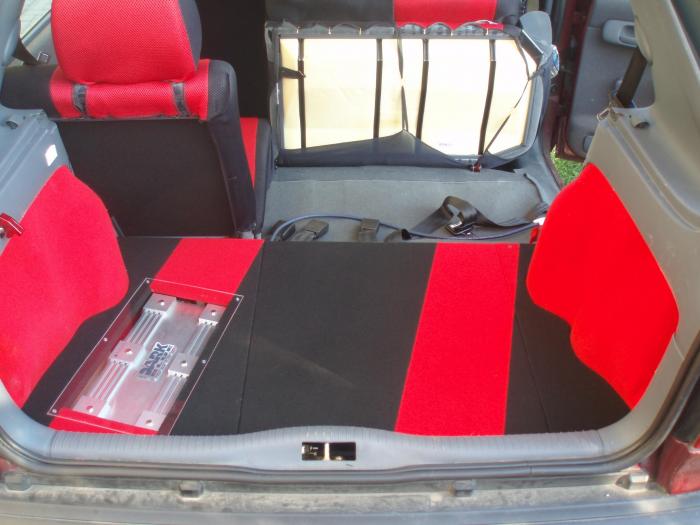

o 23.04.2010, 17:40 | swep
Ja to mam letos napriklad tak, ze se mi zveda cela podlaha i se zesilovacema a dostanu se tak k rezerve. Vloni jsem to mel tak, ze se mi vyklapela ozvucnice a pod ni byl pristup k rezerve, nevyhoda je velka vaha - da se resit vzperama.
foto k příspěvku  od swep
