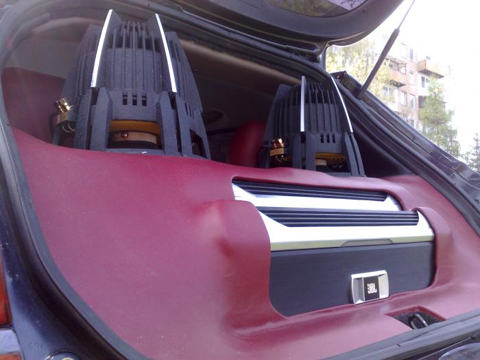

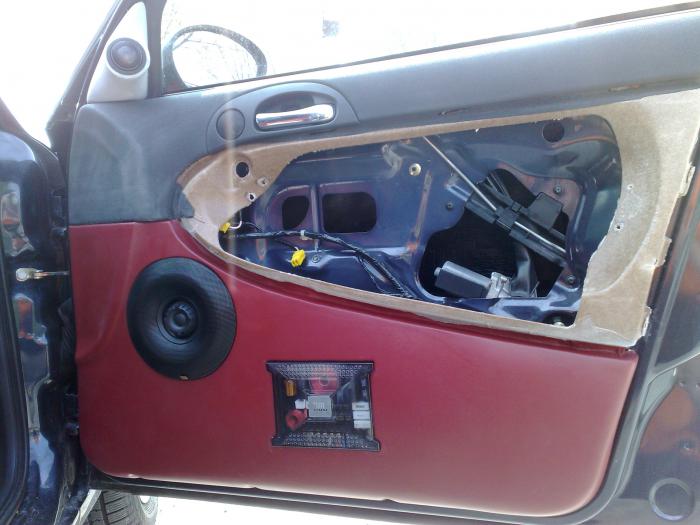

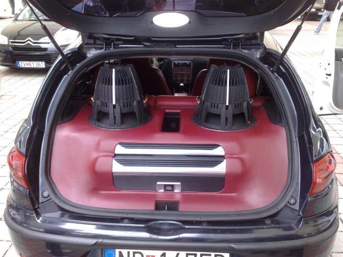

auto postavene podla pravidiel emma, kategoria kvoli basakom master? asi :-)) dvere este treba dokoncit cez vikend by sa to mohlo podarit :-)
predok: JBL C608GTI
woofre: 2x JBL w12 gti
monobloky: 2x JBL gto 24001
napajanie: 2x optima U4.2

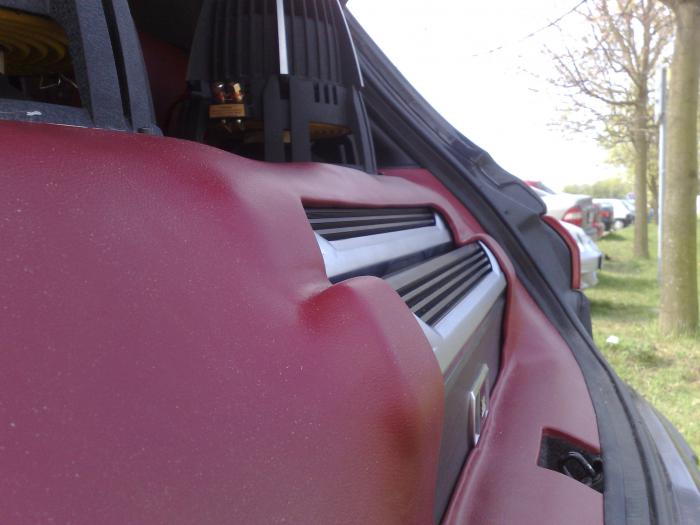

o 21.04.2010, 11:32 | Furious10
je to pekne ale nazazivne. vela rovnych prazdnych ploch
o 21.04.2010, 12:41 | Milhauzz
Showcars zrovna nemusím. Jako hezký to je, asi na tom bylo dost práce, ale nějak tomu chybí "koule".

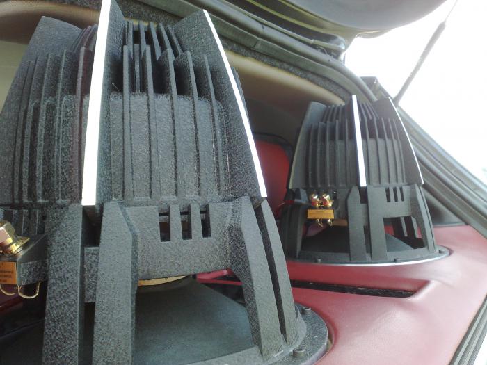

o 21.04.2010, 12:43 | pepe689
dle me good je jasny ,ze na tom Vaska a Evu neposloucha -i kdyz nejsem zastancem kosicku ven :-)))))
o 21.04.2010, 12:58 | DaveX
Mě by se to taky líbilo s košema dovnitř :) jinak pěkný.

taky mi to nějak moc neříká a moc se mi nelíbí ta barva :/ jinak z hlediska práce atd je to paráda

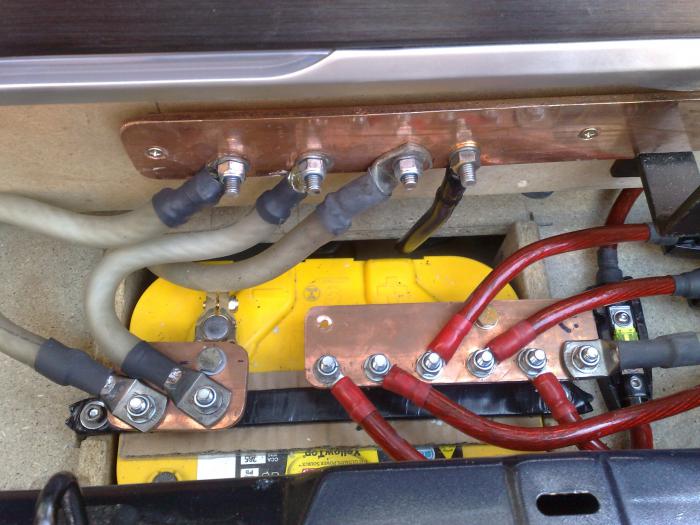

neměly by pro EMMA být napájecí kabely / plochy kryté něčím nevodivým ?

- tak vyber JBL gti bola jasne hned po europskom finale emma kde to robilo neskutocne veci
- farba bola jasne hned od zaciatku aby ladila s kozenymi sedackami ktore su bordove, farba sadla 100 percentne k tym sedackam
- ono to nieje showcar ale emma montaz, keby to bol cisty showcar tak by to malo divoke tvary, 5x16cm vo dverach a podobne...
- tu islo cisto o to aby to bolo funkcne a aby to vyzeralo ako keby to tam bolo od vyroby a aby to bolo jednoduche a elegantne
- a ci to ma KOULE sa uvidi 1.5. v myte na meraku :-)
Yawor - ved su kryte tym laminatom navrchu

felda mas to pekne,len ako ides este dokoncit dvere?
o 21.04.2010, 17:11 | felda16
chyba tam stred tapaciru ktory bude ocaluneny tiez v kozenke a rovnako aj vyskac

Za mě moc pěkný,hlavně se mi líbí to zapasování zesů a i barva je pro mě sympatická. Jen ty koše se mi moc nee..
o 21.04.2010, 18:38 | Kapka (M)
Hezka prace..jenom male upozornění Feldo-pokud by jsi nechtel soutežit v Master-nvé pravidlo:
5. Všechny napájecí terminály všech zesilovačů musí být dostupné během měření. Rozhodčí musí mít možnost kontrolovat napětí na terminálech zesilovačů v průběhu měření. Soutěžící má 5 minut na zpřístupnění terminálů. Není-li schopen terminály zpřístupnit, nelze s jistotou prokázat, že je systém napájený podle předchozího pravidla a musí tedy soutěžít v kategorii Master nebo Expert. Kontrola dostupnosti se provádí při hodnocení instalace. Pokud je prováděno měření napětí, je měřeno v průběhu měření akustického tlaku ve vozidle.
o 21.04.2010, 19:52 | felda16
ano viem :-) laminat dam dole za minutu :-)

pěkná čistá práce, JBL mám moc rád. jen ty koše by opravdu mohly být dovnitř, ale to je už tvoje věc :-) jinak palec nahoru

to kapka: tohle pravidlo vsichni moc dobre zname lec je to pravidlo pekne na pi.., pro nekoho jako sem ja kterej ma udelany zesiky vsechny schovany a jsou videt jen vrchni tela (neco jako dvojita podlaha ale s vrchnim dilem oddelas i zesik), tim padem terminal je zvrchu krytej mdf deskou, je to pravidlo uplne debilni a nesmyslne. Pevne doufam ze na mereni napeti pri mereni akustickeho tlaku nedojde protoze nikdo nerekl jakym zpusobem se to bude provadetm jakym pristrojem, jak dlouhe budou merici kabely, jak se bude merici pristzroj pripevnovat k terminalum atd. proste sice se tu ohanite pravidli ale abyste nam ulehcili nejak praci a zivot a rekli jak presne to bude probihat to ne. A to sme se tu nekolikrat dotazovali pro zverejneni pravidla. Proto doufam ze bude nejaka odezva a reknete jak se veci budou mit by me zajimalo jak to chcete uskutecnit kdyz zesilovace v espl musi byt umisteny v kufru (experience) a auto pri mereni musi byt zavrene . To do toho kufru k tomu basaku a zesiku nekoho zavrete :D :D? nebo se pripichnete nahovado do terminalu ke kabelu a pripadne poskodite zakonceni kabelu? a na dalsi soutez to budeme opravovat a tak stale dokola? nebo jak teda.

no co sa tlaku tyka zatial sklamanie...problem moze byt v nastaveni monoblokov...su dva , kazdy na jeden woofer, monobloky nevedia master-slave a woofre su v spolocnej bedni to ma nasledok ze nejdu rovnako a mam pocit ze to dost kazi zvuk aj tlak ...musim to ponastavovat a uvidi sa

nahod dake foto ako to je pod laminom.. lebo stale nedokazem prist nato, preco minus pol idde cez 2 medene kusy
o 22.04.2010, 18:47 | felda16
a ako by si to urobil ty? :D tahal by si medenu pasovinu z minus polu ponad plus pol, plus kable a ponad secky poistky alebo by si tahal metrove kusy kabla rovno do zosiku? :-)
