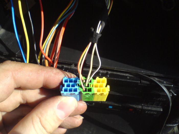

nedávno jsem koupil Octu1, kde mám origo hudbu Symphony CD. Jde ovládat z volantu a info o hlasitosti atd. se mi zobrazují v horní třetině Maxidotu.
Vyměnil jsem za lepší rádio (Alpine) a potřeboval bych poradit, jeslti poznáte jak ta Symphony komunikuje s volantem a maxidotem (a podle toho se pokusil rozchodit ovládání z volantu i na tu Alpine).
Vyfotil jsem konektor, který byl v té Symphony navíc, jsou tam 4 dráty - bíločerný, bíložlutý, bíločervený a žlutočervený (obrázek přiložen).
Může mi někdo poradit, co to je za sběrnici? CANbus nebo 3drát co se používal taky? Pokud by měl někdo i bližší zapojení těchto dvou sběrnic, budu rád...
Díky za rady

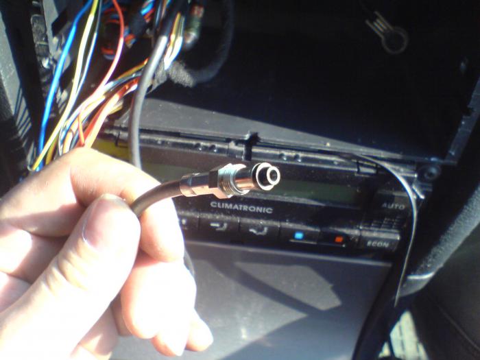

P.S. - a jen pro zajímavost, nalezl jsem tam ještě další koax. s divným konektorem, není to klasická antena na rádio. Co by to mohlo být? Antena GPS pro navigaci? Něco ohledně parkovacích senzorů (který nemám)? - obrázek taky přiložen
Díky...
foto k příspěvku  od Ravo
o 18.04.2010, 21:44 | dj.DEKL
To je na GSM anténu snad...

Ahoj, ovládání na volantu rozchodíš a zobrazování na maxidotu nerozchodíš. Řešilo se to dlouho a nevyřešilo, případně by to bylo tak drahý, že se to v žádným případě nevyplatilo realizovat... Takže s tím zobrazením se bohužel rozluč :(
o 19.04.2010, 08:41 | Milhauzz
Tak v tom případě se zobrazováním Apline to Maxidot můžu lehce zapomenout i v Superbovi. Tak se to aspoň rozstřelilo.
o 19.04.2010, 09:00 | Ravo
maxik je mi jasný, s tím sem se už smířil (příjde tam asi D-Dot nebo J-Dot, aby se ta horní třetina vyplnila :)...ale rád bych vyřešil ten volant a absolutně netuším co dál...hledal jsem ale nic pořádnýho kloudnýho nenašel. Tak bych chtěl aspoň začít s tím, co tam vlastně je za sběrnici na komunikaci, ale pokud by měl někdo zpracovaný kompletní postup tak samozřejmě nepohrdnu ;-)
