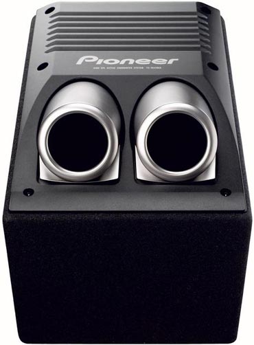

Autosubwoofer Pioneer TS-WX206A
Technické údaje
150W max., repro 20cm, aktivní
Vestavěný zesilovač s tranzistory MOSFET 150W (max.) (2x75W)
Kuželový subwoofer o průměru 20cm
Kompozitní IMPP™ membrána
Jmenovitý výstupní výkon: 60W
35 - 200Hz, 107dB ve voze (1W/1m), S.P.L. 128dB
Stronciový magnet
Pásmová propust s velkým duálním zvukovodem
18-ti litrová dřevěná skříň
Tepelně odolná 4-vrstvá dvojitá kmitací cívka
Regulace vstupní úrovně / přepínač fáze
Vestavěný nízkopásmový filtr LPF:
proměnný 50-125Hz, -12dB/okt.
RCA vstupy s reproduktorovou úrovní
Reproduktorové nízkoúrovňové vstupy
Conexový tlumič velkého průměru
Chladič z tlakově litého hliníku
Rozměry: 274 x 316 x 412mm (š x v x h)

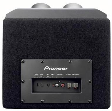

hodil bys zde fotku aktivního sw s terminálama?
o 23.04.2010, 20:51 | Petan.B
Jsem jsem ten toppic zakládal, obrázek tu byl. Z nějakého důvodu jej nekdo smazal.
foto k příspěvku  od Petan.B
o 23.04.2010, 20:52 | Petan.B
A kontakty.
o 23.04.2010, 20:53 | Midnite
aha tak pak je to jasné, nevěděl jsem že se jedná o tento... taková basák/nebasák... každopádně ať slouží
musím se přiznat že jsem četl mezi řádkama :)
o 23.04.2010, 20:59 | Petan.B | Upraveno: 2010-04-23 21:03:43
Stane se :-) Je fakt, že jsem o něm četl v jiném threadu a lidi ho moc nedopučovali. Subáč jsem do auta vždycky chtěl a když se naskytla příležitost, tak jsem ho vzal. Audiohifi a všechno okolo jde úplně mimo mě. Tomuto prostě nerozumím. A podle mě hraje super. I když asi moc dobrý nebude.
