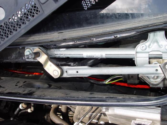

A co když to napojím k těmto pluskám???
Bude to živit jen tento zesík: [ Link ]
foto k příspěvku  od Aegis

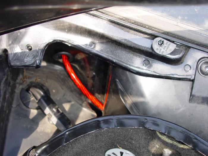

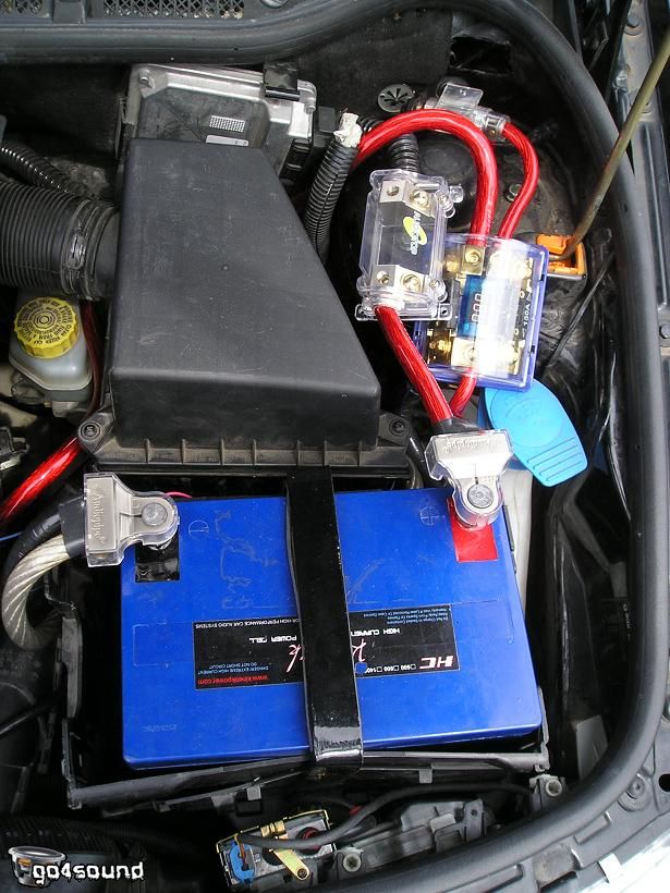

o 17.04.2010, 19:59 | jajo.bb
foto k příspěvku  od jajo.bb

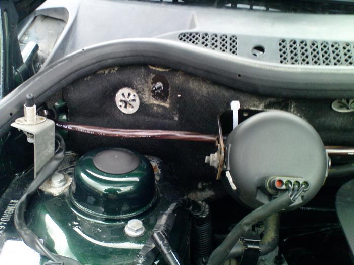

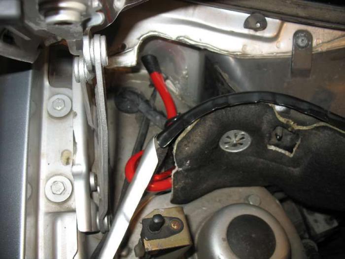

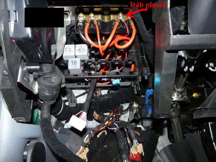

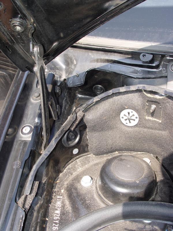

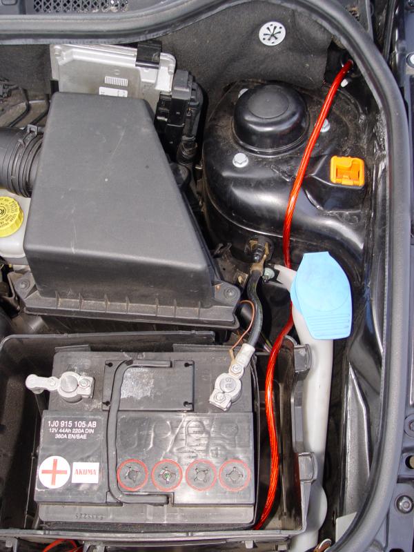

o 17.04.2010, 22:40 | thor88
to taky zalezi zda mas klimu nebo ne
foto k příspěvku  od thor88
o 17.04.2010, 22:43 | thor88
o 17.04.2010, 22:44 | thor88
o 17.04.2010, 22:45 | thor88
o 18.04.2010, 11:17 | Aegis
thor88: Díky ti moc, tvoje fotka mě zachránila a nestal jsem se fušerem, protože jinak bych to zapojil na tu rozvodnici.
o 22.04.2010, 21:45 | tibor
Aegis: Ja to mám tiež tak, Franto to má tiež takto spravené...tú prechodku v pravej strane sme tiež nemohli nájsť a prvýkrát sme vyrtali, no potom som sa rozhodol pre túto variantu z dôvodu odrušenia ap. No ale sa mi zdá že s tou prechodkou to závisí od modelu
