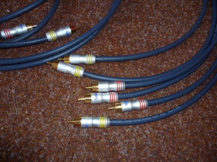

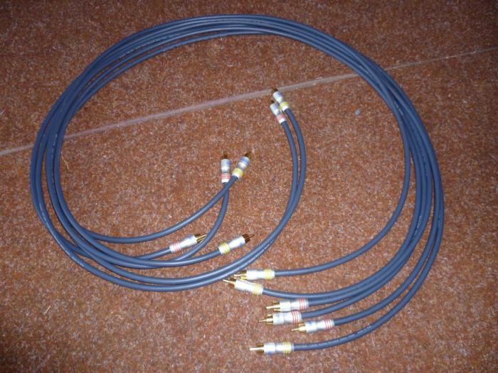

o 25.04.2010, 21:29 | *konny*
Tak další sada CINCH kabelů pro aktiv je hotová.
foto k příspěvku  od *konny*

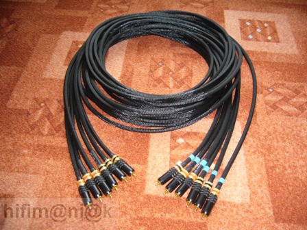

o 29.04.2010, 15:22 | hifim@ni@k | Upraveno: 2010-04-29 15:26:23
Kabel Mogami Car Precision, konektory Neutrik a Flexo.
foto k příspěvku  od hifim@ni@k

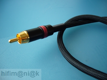

o 29.04.2010, 15:24 | hifim@ni@k
Kabel Tasker, konektory A.E.C. a Flexo.

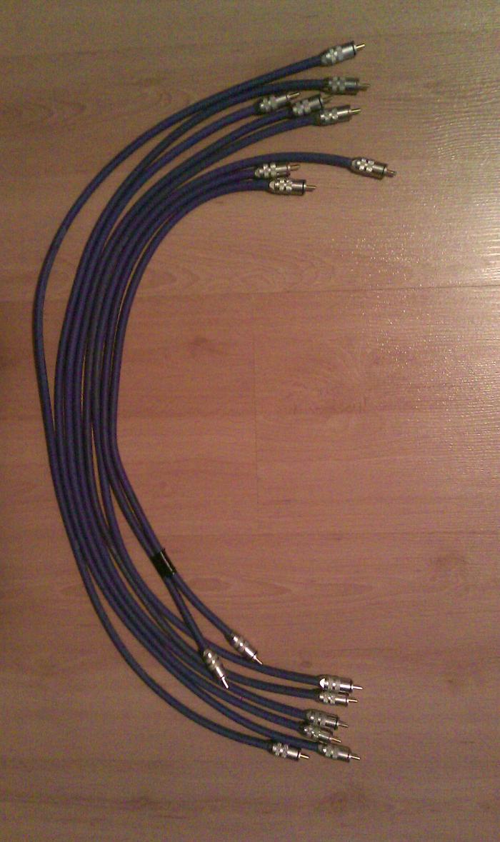

o 24.05.2012, 06:59 | joda406
ja tak do 2tydnu vyzkouším samo domo kabely tasker 1031 tak pak dam vedet puvodne jsem si chtel koupit streetwireles.
foto k příspěvku  od joda406
