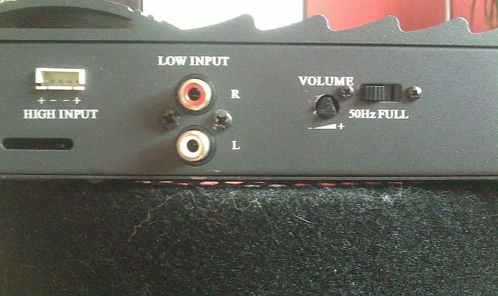

o 12.04.2010, 13:59 | sendis
tak radio mam JVC KD-G 531
a tady posiilam nastavení zesiku.
foto k příspěvku  od sendis

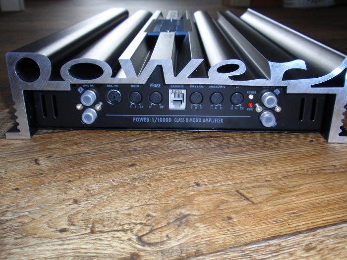

Takhle by měl vypadat zesík. :-):-):-)
foto k příspěvku  od J.O.G.I

Více nastavení tam není ? Pokud by to ořezávalo od 50Hz výš, tak je to pro sub prakticky nepoužitelné. Smysl by to mělo spíše od 50Hz níž pro středobasy a vzhledem k tomu že slyšíš hlasy, tak to tak bude. V tom případě je to pro sub také nepoužitelné.

o 16.04.2010, 23:25 | hifim@ni@k
Musel by jsi dát jedině Full a použít nějaký typ pasivní výhybky pro subwoofer.
