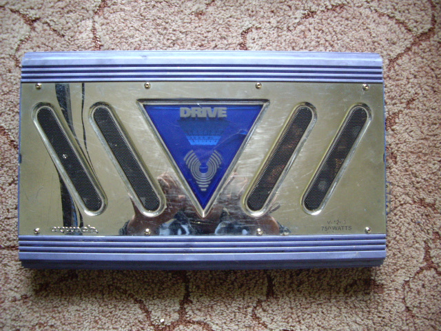

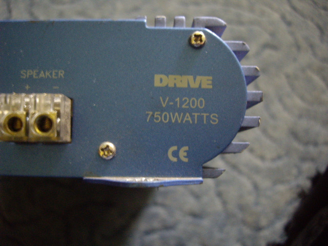

kamencz:tak ten zosik crunch odfot a daj sem mozno dakdo ho bude poznat,ale nema dake oznacenie...
o 11.04.2010, 12:46 | kamencz
tak tady je foto.
foto k příspěvku  od kamencz
o 11.04.2010, 12:46 | axetom | Upraveno: 2010-04-11 12:47:40
monoblok v-1200 Zesilovač monoblock Crunch Drive V-1200, Rumburk - 1x250W RMS@4Ohm, 1x350W RMS@ 2Ohm, 1x750W RMS@1Ohm

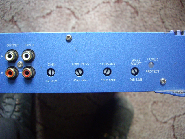

Vysvětlil by mi nekdo k čemu jsou ty štelovací kolečka a jak je správně použít? A ješte otazka nez nasetrim penize tak bych ten raveland mohl pouzit aspon na chvili?

Axetom: Dekuju a ted jestli bys mi to vysvetlil česky :))) ty parametry k čemu se tedy da použít a jaky woofer k tomu? Dekuju:))

zesik nezahazuj, ten zesik je dobrej. Je to monoblok, takze je urcen pro pohon wooferu. Zadny ovaly na nej nezapojuj.
Pokud nemas dostatek financi, tak prozatim stloukni nejakou bednu pro ten raveland. Az neco nasetris, tak koupis nejaky slusny 12" s prikonem do 250W RMS/4 ohmy, nebo dvoucivku 2x4 ohmy do 350W RMS.
