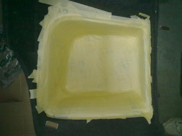

prvni čast [ Link ]
foto k příspěvku  od ego

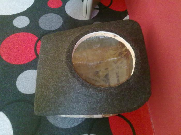

o 08.04.2010, 22:03 | ego
o 08.04.2010, 22:04 | ego
potaženo

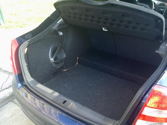

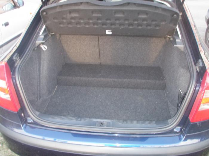

o 08.04.2010, 22:05 | ego
a tady v aute

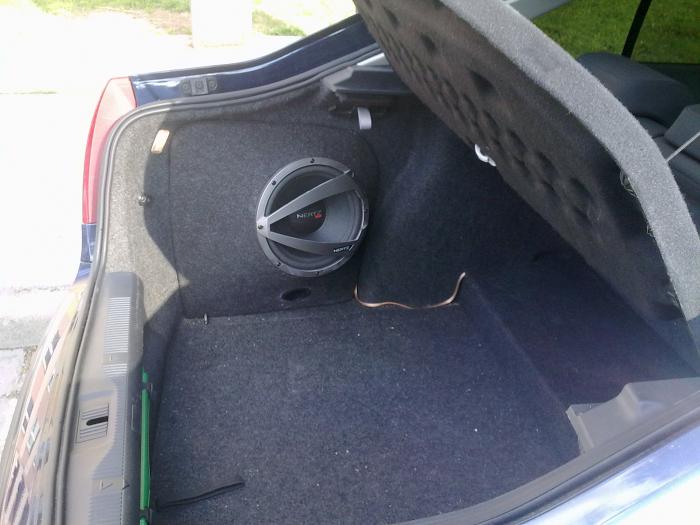

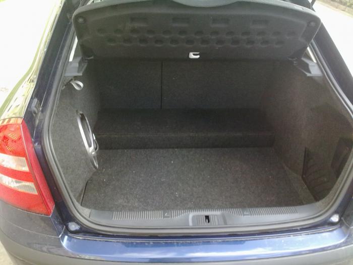

o 08.04.2010, 22:06 | ego
o 08.04.2010, 22:08 | ego
zitra mě jesště čeka doladit a poupravovat kabely vybraxovat bednu dodelat uchycení a doladit bas reflex :)

jednoduche, epkne funkcne.. super. ale jednu vec by som este pozmenil.. zda sa mi to alebo koberec de su zosiky je tmavsi od ostatnych? daj ho do bledsieho ako je bedna a bude to krasa
o 09.04.2010, 08:39 | ego | Upraveno: 2010-04-09 08:40:41
jsem rad že se vam to libi :)
Furious : bedna i koberec jsou ze stejneho koberce

lebo na foto 22:05 ta bedna je o dost tmavsia. mozno to fotak tak cvakol. ale pekne pekne. a pritom cely kufor ostal..
o 09.04.2010, 16:29 | texmur0
moc pěkné. Jak máš tu bednu uchycenou?
o 09.04.2010, 17:04 | jajo.bb
ego mas to pekne,chcel by som sa spytat,to je 8 palec woofer?
o 09.04.2010, 17:44 | ego
texmur0 :uchyceno je to suchym zipem a pro jistotu jeste jsem vyrobil proužek plechu ktery je uchycen z vrchu boxu a pod šroub držaku na tašky vše vedeno pod tapecem aby to nebylo videt :
jajo.bb woofer je 10"
o 09.04.2010, 17:51 | texmur0
fakt pěkný. mám rád uzavřenky s 10". je to rychlý a přesný bass. Kolik to má litrů?
o 09.04.2010, 18:25 | ego
pozor pozor koukmi pořadne není to uzavrenka a ma to presne spočitany objem a to 32 litru
o 09.04.2010, 18:28 | jajo.bb
to az taky velky odkladaci priestor ma,super,lebo kamos ma octaviu a chcem ho nahovorit na woofer do kufra,len chce mat volny kufor...
o 09.04.2010, 18:34 | ego
myslim si že tohle je nejlepši varianta co jde, vahal jsem mezi timto a nebo rezervou.

o 09.04.2010, 18:47 | texmur0

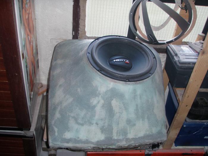

uh zmátla mě ta fotka kde je box venku

o 09.04.2010, 22:31 | ego
nemam ale zadni čast je daná tapecem a přední je individualní :)ja vytahoval ven kvuli obemu a snažil jsem se ho trošku natočit smerem do kabiny.
