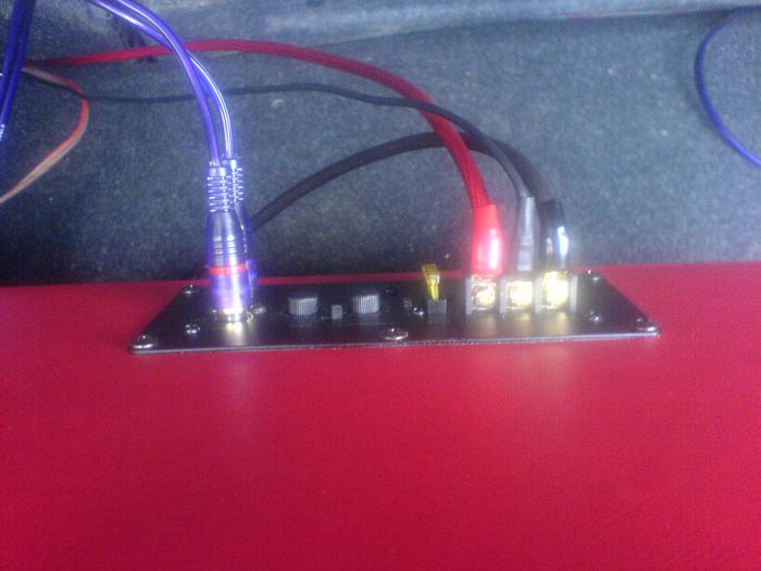

o 03.04.2010, 13:07 | Maikel
foto k příspěvku  od Maikel

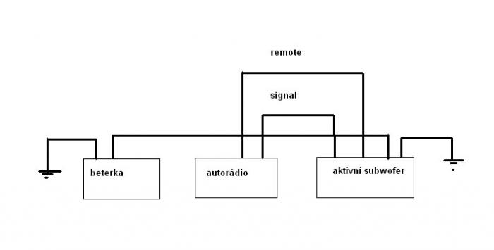

o 03.04.2010, 13:10 | Maikel

o 03.04.2010, 13:15 | Midnite
je to určitě remote? není to nějaký stálý?
o 03.04.2010, 13:18 | Maikel
no když vypnu klíček ze zapalování tak tam proud neni
