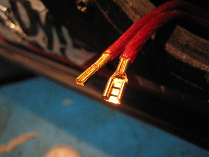

o 02.04.2010, 09:46 | Lucass
Nějak takhle, prostě kvalitní konektor a správné kleště.

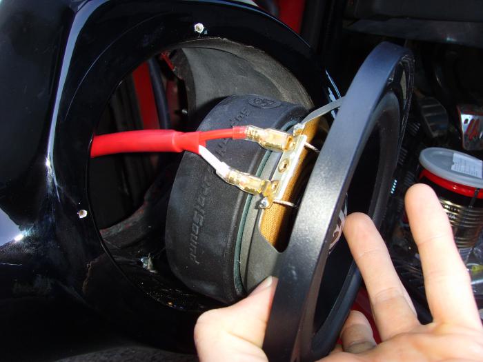

o 02.04.2010, 09:54 | D-door
A jeste delaji gumove ochrany

o 02.04.2010, 10:26 | Lucass
Jj, ale nechtěl jsem davát fotku s ochranou, nic by neviděl =)
Jinak kleště najdeš zhruba pod názvem Krimpovací kleště pro koncovky faston bez izolace.
