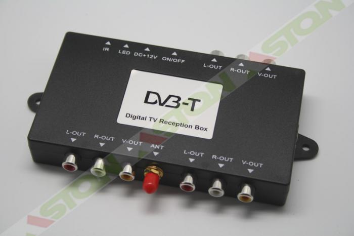

čaute všichni jak máte řešené DVB-T v autě,jaký máte signál?mám tento tuner a signál mizerný,píšou,že je do 100 km za hodinu,ale i když stojím,je signál docela špatnej,jen když svítí slunce,tak je docela super.co anténa,jakou by jste doporučili?a kde ji v autě máte vy?děkuji za pomoc a příspěvky.

to bude kvalitou tuneru, pokud si ches polepsit bude to jedine vymenou za jiny tuner
nejcasteji pouzivam tento DVB-T

jako kral007...ten tuner nebude nic moc.Dnes jsme zákazníkovi montovali DVB-T které si sám donesl (2 antény aktivní) a v testu po montáži na stejném programu ukazovala Asuka (černé provedení) kterou mám sám v autě sílu signálu +12% lepší a kvalitu signálu +40% lepší.
Navíc Asuka má i možnost nahrávání programů,má 2x A/V IN...CZ menu....to si myslím,že v ceně +/- kolem 5100Kč je OK.
